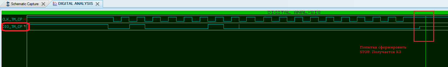

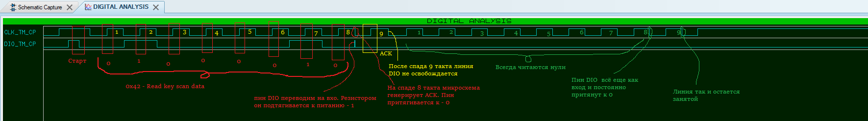

Не получается прочитать состояние кнопок.
Всё, что касается записи в микросхему, работает корректно.

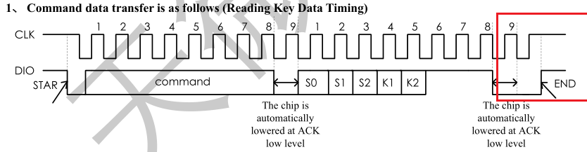

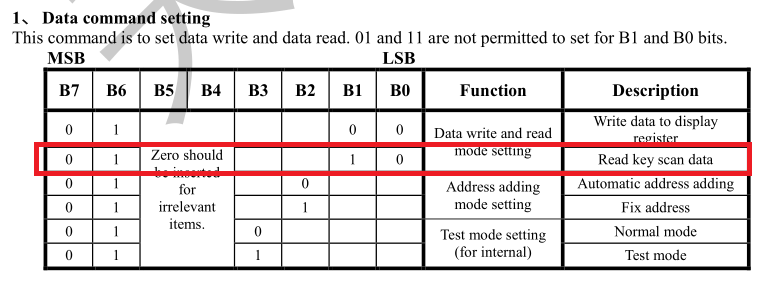

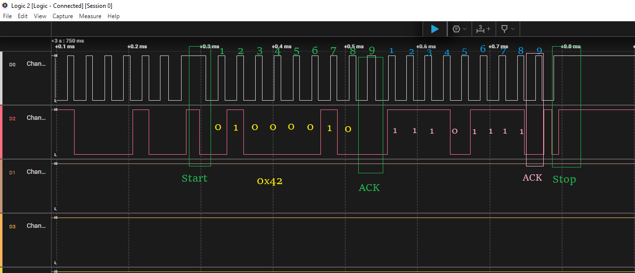

Чтение должно проходить после посылки команды 0х42.
Команду микросхема принимает корректно. На спаде восьмого импульса CLK, после команды, ACK есть. Дальше читаются одни нули и на 9 импульсе CLK микросхема не отпускает DIO, он постоянно прижат к нулю. Сформировать STOP не получится. При переводе пина DIO на выход и подаче 1 получается конфликт уровней, короткое замыкание.
Я уже и на ардуине с библиотекой ErriezTM1637 пробовал, не читает кнопки.
Проверял на древнем 8051 с кодом из datasheet
https://www.puntoflotante.net/DATASHEET-TM1637.pdf
Один хрен не читает кнопки.
В чем может быть проблема?

А проблема была в Proteus, просто он не поддерживает опрос кнопок TM1637.
На реальном железе всё работает.
