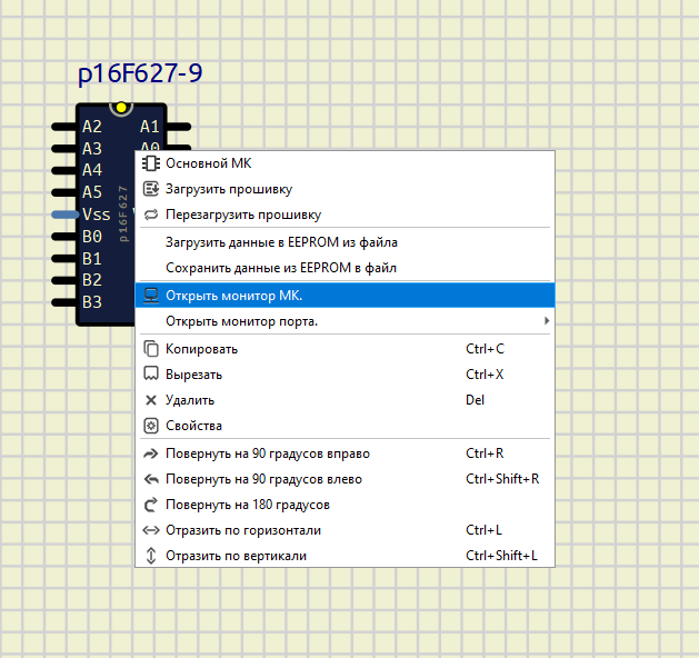

Получилось составить схему, в том числе на PIC, загрузить листинг, скомпилировать, загрузить в контроллер и работает. Но непонятно, как и где в DEBUGGER увидеть регистры? Воочию только листинг.
Версия 1.1.0-SR0_Lin64
 Заголовок сообщения: Re: SimulIDE - бесплатный и открытый симулятор | PIC | AVR .
СообщениеДобавлено: Пт окт 04, 2024 11:22:04
Зарегистрирован: Ср окт 25, 2023 00:51:09
Сообщений: 11

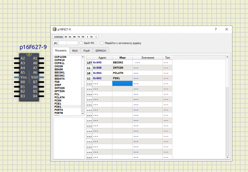

Просмотреть регистры можно так (это для всех МК и микропроцессоров):
Жмем правую кнопку мыши на МК и в контекстном меню выбираем "Открыть монитор МК":
В появившемся окне можно просмотреть содержимое регистров, памяти:
Во вкладке "Показать" дважды щелкаем по имени регистра в списке и он появляется в таблице. Дальше - наблюдаем изменение информации при отладке.
