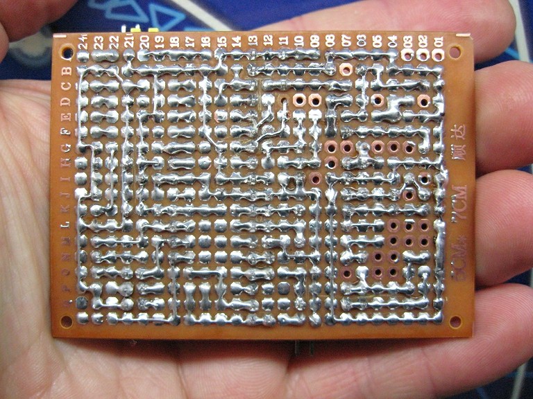

Здравствуйте.
Прошел вот уже год после моего макетирования сего проекта на бред-борде.
Сделал разводку платы версии с LCD 16x2 (HD44780) проекта для сборки на китайских, самых дешевых, макетках 5х7см = 24х18 дырочек/пятаков (односторонних на гетинаксе).
У меня всегда была борода с ЛУТом, как то я не научился очень оперативно их делать, всегда собирал проектов 10-30 разных за год под какой то мега проект из 5-10 разных плат, и делал все за один раз, потом все год собирал. А так чтоб отдельно платку оперативно сваять, всегда борода: то тонер закончился, то селеновый барабан деградировал, то сверла победитовые потрескались ,то утюг на ногу упал :))
Так что, что то не большое, полагаю, многим целесообразно и доступнее собирать на таких макетках.
Все без СМД компонентов. Старье (неликвиды) из закрамов куда то же надо девать.
Ну основной недостаток - кнопки не на этой плате а на отдельной. Катушка так же отдельно.
Еще штырьков разных понатыкано не нужных данному проекту и лишних конденсаторов по питанию.
Это все лишнее можно и не впаивать, но я люблю на платах удобства разные. Если кнопки отдельно и сама по себе макетка ущербна, то тогда хотя бы хоть чем то удобна, и при настройке и при заливке и при отладке, и универсальна... Да , кнопки можно было бы и втулить выкинув не нужное, поставив резисторы вертикально, но не люблю я резисторы вертикально, не люблю отрывающиеся из плат проводки, или подклеивать их термо-пистолетом и не люблю я при настройке подпаиваться к дорожкам, мне удобнее щупом на штырек... Ну вообще то, как говорят, "на вкус и цвет товарища нет", так что может кому то и понравится, кому то и подойдет.
Ну и еще одно, дисплеи бывают с разным расположением разъема, и даже с разным расположением крайних питающих контактов 1 и 2 и 15,16. Это применительно к каждому дисплею нужно уточнить, проверить. На этой плате все под мой дисплей, а с "китайским" с Алишки не знаю как совпадет. Это уж точно что в моем относительно "китайского" текст перевернут или разъем в другой стороне. Зато все можно не сложно подкорректировать и выкрутится например монтажем дисплея с обратной стороны платы.
Соберу с дня на день , доложу о результате.
Кому лень, дальше может не читать, там все вода да сопли, ничего по существу: :))
Все это время я хотел собрать девайс ну если не основательно, то хотя бы полу основательно (это у мне карма такая, собрать качественно плату, но до корпуса часто как то руки не доходят :-( Так половину деайсов у меня в картонных коробочкак и живут и эксплуатируются - ECR метры, измерители индуктивности, шунтов, часы, разные программаторы...)
Много за этот год всякого:
Попытка заказать брелки на ЛОХЕ, потом отсутствие времени и денег на брелки, затем таки заказ на Алишке. И вот когда они приехали, а макет ждал в коробочке, то я обнаружил что из него кое чего по вываливалось, в общем оперативно не запустить.
Затем у нас на работе начался большой шухер - из дирекции к нам в тех-помещение привалило все начхал-ьство. Отапливать им дорого и в аренду сдать хотят, в общем "развивается контора, крепчает". Отжали половину помещений, и закатали мега-ремонт на некоторых этажах нашей конюшни, сделали себе крутецкие кабинеты. Время опять совсем пропало с ремонтом и их переездом, поскольку мне пришлось перевозить и обустраивать также нашу студию. Теперь стрем не по графику ходить, лифт пока отключен а по лестнице, между этажами, все время шастают эти начхальники.
Потом вообще сдерли вертушку на охране, и я вроде как и обрадовался, но потом подумал, зачем тогда девайс уже собирать, зачем брелки покупал, зачем тратил время на наброски проекта на ПП :-( Да и у жены на работе с ее брелками затишье наступило. Но за сутки все прояснилось, теперь они поставили две вертушки, одну нашу, а вторую ту, что с дирекции припердолили, одну к лифту, вторую на лестницу. Видос у той конструкции смешной честно говоря, но когда они ее подключат, наверняка будет с пол годика не очень смешно :-(
Так что актуальность не совсем пропала, потому ПП таки довел до ума и уже собираюсь с дня на день паять. Ну а потом жисть покажет. Ну с моей то кармой оно всегда как то так получается, что постоянно наступаешь на грабли, наступаешь, потом напрягся таки, уперся, выискал свободное время, сделал все как надо :-) Но почему то уже там не приходится ходить, где эти грабли лежали, не можешь (не нужно, не приходится) там ходить и радоваться, что мол вот как теперь хорошо что граблей нет под ногами, не можешь ощутить пользу от проделанной работы, и наоборот, понимаешь что как то зря напрягался то :-)
С уважением Николай

Ну и вот наконец то собрал.
В печатке имеются некоторые изменения.
Сначала просто доделал по мелочам, потом переместил кнопки с PD1 PD2 на PD2 PD3.
Почему ?
Залез в исходник подправить кнопки, и увлекся малость, захотелось TX от противной кнопки высвободить, захотелось СОМ порт вернуть, потом заставку малость раздул, ну не знаю зачем, в принципе смысла то в ней нет ни какого , просто захотелось поиграть с ВинАВРом. Потом еще втулил пищалку исветодиоды, теперь можно копировать и вовсе без дисплея, смотря на два светодиода или слушая звук. В принципе ничего нового и существенного, но типа что то немного другое, просто еще одна вариация на тему.
Вот примерно что получилось.
В корпусе эти кишки жить не будут, как и многие девайсы у меня, оно просто будет жить в картоной коробочке , на корпуса меня почему то к сожалению не хватает, и в корпусах у меня редкостные девайсы и очень непомерно времени отбирают, посему пускай себе в коробочке живет, я не думаю его с собой таскать или часто им пользоваться. На плате есть одна бяка, я ее таки не победил, хотя пытался, это подстроечный резистор, сначала там должен был быть совковый , но потом я заметил что программатор подключить не возможно из за него , поставил более компактный импортный, но все те же грабли, попытался спестить разъем , но не смог развести дороги, потому решил сгибать этот резюк при монтаже и проверять как разъем заходит. Кроме того разьем и резюк под дисплеем, потому на время отладки, заливания, пришлось подключить другой дисплей на проводочках. Конденсаторы колебательного контура керамику поставил, немного плывут, но не думаю что будет критично. Почему так замутно собрано и столько разъемов и всякой не нужной лабуды? Ну чтобы мне комфортно было и можно было это использовать например для отладки каких то других устройств... В принципе, при желании, все ненужное можно по выбрасывать и вообще довести до спартанского состояния.
Схему нарисовал под это. Схема странная, но нарисована специально под эту плату, там отражено место положения всех разъемов и большенства компонентов, это может быть удобным, хоть и несколько тяжелее читается с непривычки.

Комментарий к файлу: Со стороны пайки. Поскольку уже после монтажа перепаивал кнопки на другие ножки, снес таки один пятачок.
