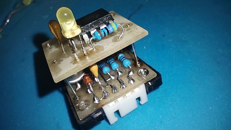

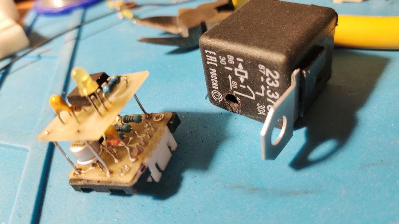

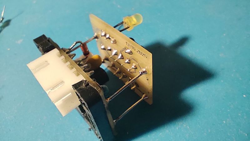

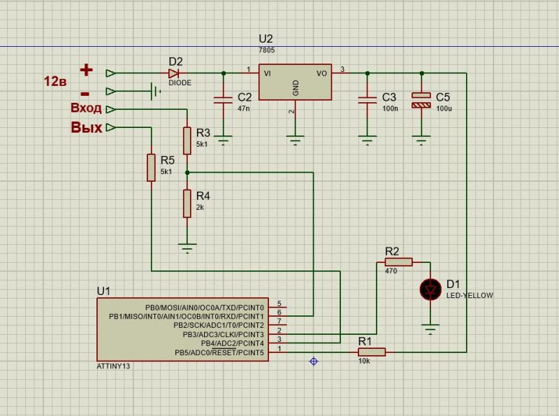

Продолжая, и заканчивая тему...
Не удовлетворившись ограниченным предложением пришлось код писать самому.
С помошью ИИ, было опробовано 27 вариантов кода, из которых удовлетворил последний- будучи переделанным из моргалки светодиодом- в счетчик импульсов. https://arduinodiy.wordpress.com/2015/0 ... -attiny13/
ИИ помощник- тот еще "помощник". Почти всегда пускал по ложному пути и всегда за ним приходилось "подчищать". Всегда норовил подсунуть "не то". В общем, это был ценный опыт. Но, научился хотя бы ориентироваться в Си. ИИ охотно объяснял непонятные моменты и давал много попутной информации, получить которую где-либо в другом месте я бы не смог. Для написания текста решил использовать Микрочип Студию- продвинутая штука, конечно. В тоже время, Ардуино ИДЕ показался громоздким.
Что хотелось бы отметить.., реализовать свою "хотелку" и использовать WDT в качестве источника прерываний 1 Гц- так и не удалось. В сети не очень много инфы на эту тему, а та что есть- у меня не сработала. Но, учитывая мой "богатый опыт" это и не удивительно, но зацепило. Буду пробовать еще.
В итоге использовал классику- прерывания на порту INT0 и таймер- для генерации секундных интервалов.
Все оказалось просто. По ходу дела скорректировал свои требования. Итак...

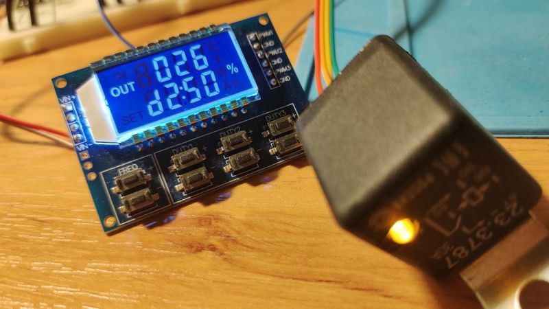

Схема выдает лог1 на Вых при 27 импульсах в секунду на Входе.
Лог0 на Вых появляется при снижении частоты на Входе ниже 10 Гц. Все работает.
