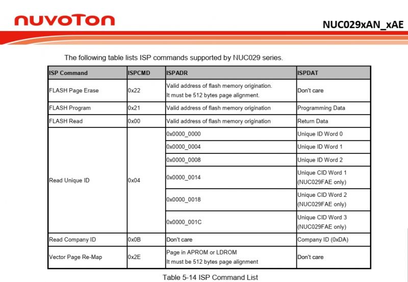

Stranger21ufa, У меня такое же поведение как вы описываете. В меню не заходит, зависает.
По любому стоит защита, наподобие привязка к чипу.

JayOmega, Как такого ID чипа в этом процессоре нет. Но есть вроде как области которые могли при прошивке использоваться по подобному алгоритму.
Нужно ковырять код.
У меня на это ни времени, ни желания как говорится .. ну и asm я не очень хорошо читаю ) ....
поэтому - забил. Доделанная мной прошивка от Дэвида устраивает полностью.
 Заголовок сообщения: Re: Паяльные станции для T12 на STM32 и альтернативные проши
СообщениеДобавлено: Вт июн 24, 2025 10:08:04
Зарегистрирован: Сб июн 14, 2025 22:34:36
Сообщений: 6
Stranger21ufa, Есть в контроллере NUC029LAN "96-bit unique ID (UID)" так что прошивка привязывается к конкретному контроллеру.
Вторая область памяти (1F000 - 1FFFF) отвечает за настройки, но это особо ни на что не влияет.

JayOmega, Ткни носом где про это в даташит есть ? адреса есть ? я не нашел даже с помощью ИИ ) имея адреса уже можно хотябы как то пробовать от чего то отталкиваться в поиске в коде
СообщениеДобавлено: Вт июн 24, 2025 10:43:25
Сообщений: 6
Stranger21ufa, Вот скрин с доки, все завязано на ISP Command
