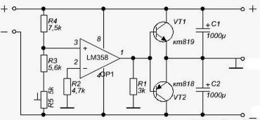

Никогда ранее не сталкивался с такой задачей и что-то запутался в трёх соснах в двух землях. :facepalm:
С МК аудио выводится через кодек ES8388. Питание там обычное, поэтому всё просто - есть основная земля всего устройства и относительно неё линейный выход из кодека.
А вот дальше линейный выход кодека нужно подать на операционный усилитель с двухполярным питанием. Условная схема:
Двухполярное питание получается из однополярного распространенной схемой-делителем:

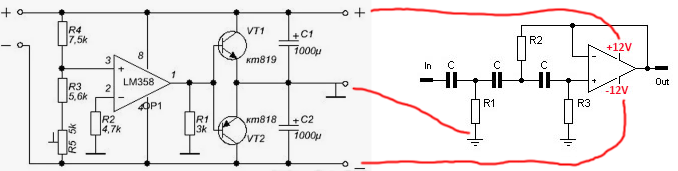

И вот вопрос - что делать с основной землей всего устройства и этой новой землёй (нулевой точкой двухполярного питания) при подключении к ОУ? Вроде бы логичным было бы так:
Но гложут сомнения - потенциал линейного выхода с кодека ведь относительно основной земли, а не новой нулевой точки.
Как будет правильно?

Земля и общая шина, это как бы не одно и то же... но вашу мысль понял.
Если ваш МК и кодек питаются от одного БП, а ОУ от другого БП, то смело соединяйте общие шины вместе. То есть общая шина БП кодека соединяется со средней точкой (общей шиной) двухполярного БП.

В таком случае питание МК и кодека необходимо организовывать из положительного плеча двухполярного питания. То есть из +12 В и обшей шины (средней точки).
Вот так:

Такая схема питания с несимметричной нагрузкой достаточна неустойчива, имейте в виду. Далеко не всегда соглашается работать при больших токах в несимметричном плече. Да и потребление тут резко возрастает, поскольку делитель должен пропускать суммарный ток с запасом, чтобы иметь возможность держать среднюю точку.
Меньше проблем будет, если на входе питания поставить преобразователь напряжения на двух полярное питание с гальванической развязкой.
Нет не так!
Разделённые земли - понятие не схемотехническое, а конструктивное. Смысл его сводится к тому, что в общую шину собираются каждая земля в отдельности, а затем на макете или готовой конструкции ищется удачное место соединения этих земель в одной точке по минимуму взаимных помех. Те, кто занимался конструированием усилителей мощности знают о чём я говорю.
На Вашей схеме изображено соединение искусственной средней точки с аналоговой землёй. Т.к. оба элемента относятся к аналоговой части схемы, то с разделением их земель можно не заморачиваться. Разделять необходимо аналоговую и цифровую земли.

[в общую шину собираются каждая земля в отдельности, а затем ищется удачное место соединения этих земель в одной точке. Разделять необходимо аналоговую и цифровую земли.
Так я это и спрашивал. :) Разве что, вероятно, термины использовал не очень правильные.
В общем, как ни крути, правильные пути решения подсказал VNS. И по-другому, похоже, в моём случае никак.

Там же конденсатор на входе, он отрежет постоянное смещение.
