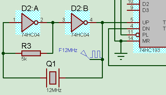

Здравствуйте, все.
Вопрос есть по генератору на 12МГц... В схеме собрал вот такой генератор:
Generator_1.png [3.43 KiB]
Изначально он был на К555ЛН1, но я её заменил на 74HC04, попутно увеличив R3 до 5кОм. Генератор работает, но есть один неприятный момент: если схема была выключена больше, чем, скажем, полчаса, то генератор не стартует сразу после включения, нужно выключить питание и снова включить. Причём со второго включения уже всё работает, можно щёлкать питанием сколько угодно.

Эффекта нет -- так и не стартует после первого включения. Менял кварцы, микросхему 74НС04 -- тоже не помогает. Но самое интересное, что если всё запитать от старого советского БП, который выдаёт чуть большее напряжение, 5,6В вместо 5В, то схема стартует без проблем даже через длительное время.
Есть идеи, почему так происходит и как всё можно исправить?

Improver писал(а):
а эта схема на 12МГц будет работать?
А почему она не должна работать? Это определяется частотой микросхемы, а не схемой.
А "генератор Пирса" (имхо) не очень-то и надёжный генератор..
Вы же пробовали два варианта схем генераторов, попробуйте третью. :dont_know:

Почему вы поставили 5к резистор? К слову, такого номинала не существует в природе, указывайте правильно.
Вопрос №2 - 74HC04 или все-же 74HCT04?
Когда схема "не запустилась", какие напряжения на выходе первого и второго инвертора?
Стоит точно без "Т". Думаете нужно заменить на 74HCT04? Или может лучше на 74HCU04, как кое-где рекомендуют?
Насколько помню, ослик на выходе показывал прямую линию на уровне лог. "0", потыкаю во все входы/выходы, напишу точнее.

Суть вопроса вы не поняли, тогда переведу - видимо, вы поставили первый попавшийся резистор и на основе этого судите о работоспособности схемы. Увы, так нельзя. Схема явно аппелирует к R и С (встроенная в кварц). Если RC слишком далеко от резонансной частоты кварца, то хорошей усттойчивости не получить, т.к. начальный запуск ведется именно по RC как обычный RC генератор, и уж затем эту генерацию должен перехватить возбудившийся кварцевый резонатор и все это переключается на точную 12М.
Это было раз. Теперь два - генератор на 2х инверторах не особо стабилен, а с учетом ТШ на входах 74HC, еще и особо не-стабилен, то лучше было-бы попробовать схему на трех инверторах, с переносом R с первого на третий инвертер. Петлевое усиление огромное, запуск должен идти устойчивее. Но, при неудачно выбранном R вполне можен перейти на странную частоту.
"на выходе показывал прямую линию на уровне лог. "0"" --- такого не могло быть априори, т.к. это означает неисправность работы _инверторов_.
Согласен. Первая схема с КМОП в интернетах встречается реже, поэтому нашёл какой-то вариант, там был резистор порядка 200кОм, с ним не запустилось, далее просто подбирал без расчётов, остановился на 5кОм. А есть инструкция где-то, или формула, как его рассчитать? Ткните носом, пожалуйста...
Скорее всего так и было... Вчера решил по-быстрому потыкать осликом во все выходы на генераторе, и вот что неожиданно выяснилось: по второй схеме генератор стартует, но не работает следующий за ним делитель на 74HC193. Сдул его с платы, а под ним была капля припоя -- короткого замыкания не было, но, по всей видимости, она через лак давала паразитную ёмкость между дорожками под чипом. :facepalm:
В случае схемы генератора по первому варианту она, наверно, как раз и гасила на массу один из выводов кварца, поэтому генерация и не шла. В общем, сегодня вечером проверю, запустится ли генератор после длительного простоя.
И, думаю, надо попробовать вернуть первый вариант схемы, или даже сделать на трёх инверторах, как Вы посоветовали.

Обычно, используется метод тыка - вместо 5к на проводах вешается маленький (по размеру) переменник на х5...10 по номиналу и крутится отверткой. Выбирается 2 границы - мин. и макс. резистора - и выставляется среднее значение. Потом измеряется и впаивается постоянный номинал.
Способ: взял значение - работает - отлично --- плохой способ, можно попасть на 'отлично работает, но не всегда'.

Генератор на 74HC04 может работать странно, или не работать вовсе. Если безразличен потребляемый ток и фазовый шум, можно вместо 74HC04, поставить 74HC14. Это триггер Шмитта. Но лучше всего, ставить микросхему с буквой "U" в обозначении. 74HCU04. Это простой инвертор, без буферного каскада. Генератор будет работать превосходно. На кварце синус, на выходе меандр.

После исправления брака пайки генератор работает и стартует стабильно, всем спасибо!
Вернул схему к первому варианту -- там тоже всё работает. Резистор R3 подобрал по совету u37, там получается, что частота 12МГц стабильно держится при значениях от 1кОм до 4,8кОм, за пределами этих границ генератор тоже работает, но частота начинает плавно снижаться, соответственно, золотая середина -- это 2,9кОм, можно ставить ближайшие стандартные значения, 2,7кОм, 3кОм...
В случае замены чипа на 74HCU04, как предложил Microtech, генератор тоже хорошо работает, но при этом границы у R3 получаются чуть другие, от ~500 Ом до 4,3кОм.
