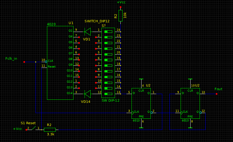

Соник писал(а):
Я проверял на триггере, с разными коэфф. деления - он работает стабильно. Проверю и на одновибраторе. :dont_know:
ничего удивительного! нужен d-trigger защелкиваемый по переднему фронту сигнала подаваемого на С 561ие16.
напр CD4013/561ТМ2
при этом длительность ресета будет строго определена периодом сигнала С
и будет полная нечувствительность к переходным процессам в счетчике и диодном логическом элементе.
а 2й триггер в корпусе можно использовать как счетный для получения меандра из коротких импульсов ресета. просто R счетчика на C триггера а -Q на свой же вход D.
если есть другой D-trigger , срабатывающий по заднему фронту то просто инвертируешь ему сигнал на С внешним логическим элементом.

какую статью? ;)
вот что я предлагаю:

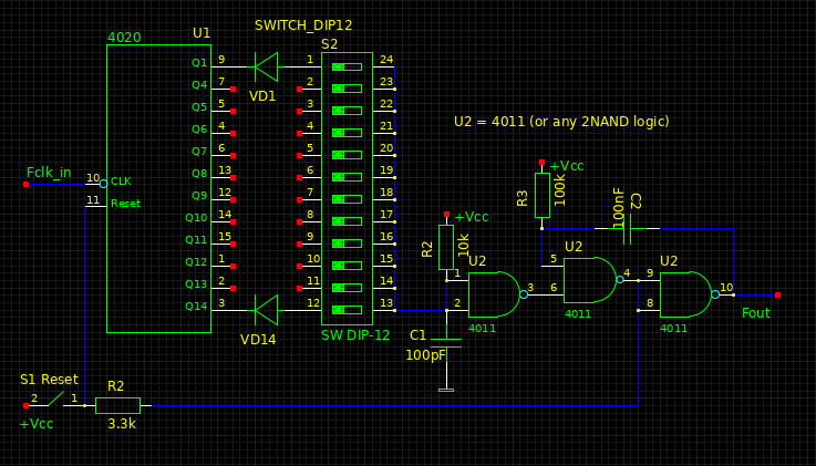

А иголки можно загасить конденсатором 100 пф?

да. прямо на соединение дип свичей (низ R1) его и вуаля. но одновибратор в цепочке ресета - обязательно, иначе сброс счетчика будет ненадежным , возможно даже неполным. (100pF завалит фронт там до неприемлемого уровня для прямой подачи на R)
VD1 C2 R4 - не нужны! просто резистор 3..10k вместо VD1.

AlexS4, подкиньте схему одновибратора? :oops:

А почему нельзя R3 с общего провода перекинуть на + питания, и заменить элемент с выводами 8-9-10 на перемычку? Разве тогда одновибратор не поменяет свою полярность? :oops:
дапажалста: вот оптимизировано под 2NAND cd4011(561ла7)
на cd4001 - вообще на 2 элементах 2NOR делается:
в обоих случаях неиспользованные элементы можно использовать для генератора Fclk или как выходные буферы.
и еще разок, схема с d- триггерами лучше и прощще! не нужны всякие RC.
