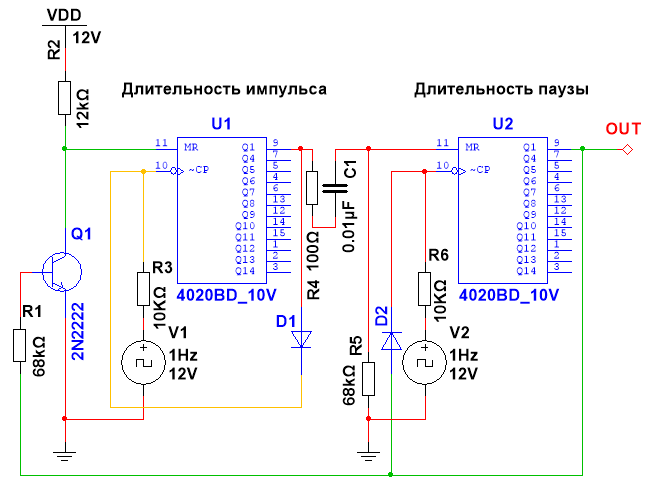

Всем привет, я вернулся :)

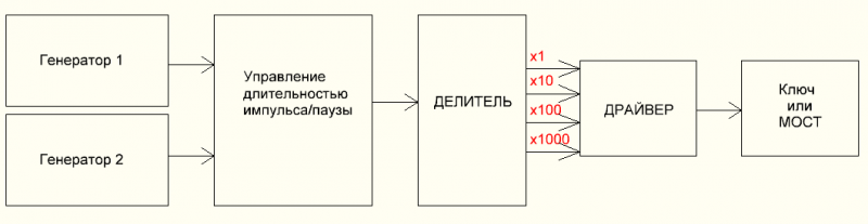

Никак не хотел беспокоить уважаемое сообщество, но одному никак не справиться. Все, что знал, уже забыл :(
Решил сделать генератор импульсов с раздельной независимой регулировкой длительности импульса и паузы. Я блок регулировки уже такой делал на 2xCD4060, только там установку надо было делать переключением выходов микросхем. Не удобно и кратность только 2.

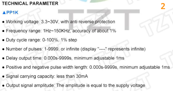

Сейчас решил сделать, взяв готовые недорогие два генератора РР1К.
Нарисовал блок-схему и собственно остановился на блоке управления
Ниже схема на 2хCD4020. Как я не мудрил, так как хочется ей не хочется :) работать. Суть такова. На одном генераторе, к примеру, выставляю 1Гц и на втором генераторе выставляю 1Гц. Тогда на выходе получаем импульсы с длительностью 1 секунда и пауза тоже 1 секунда. Если выставить 1кГц на обеих генераторах, то на выходе получим импульсы с длительностью и паузой 1 миллисекунда. Ну вы уже поняли, схема работает корректно только когда частоты обеих генераторов одинаковые.
Если я, к примеру, ген1 - 1Гц а Ген2 - 10Гц то надо получить импульс 1с а паузу 100мс. А на самом деле получается импульс 950мс а пауза 50мс :(
Как это исправить не знаю и прошу помощи. Подозреваю, что нужна другая схемотехника, какая, без понятия.
схема ниже и в мультисиме закачал на всякий случай.

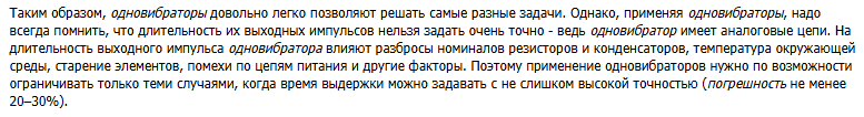

Посмотрите как строится схема генератора на аналоговых одновибраторах https://intuit.ru/studies/courses/104/1 ... image.6.17 Это так называемый кольцевой генератор: первый одновибратор запускает второй, а второй одновибратор запускает первый и таким образом происходит генерация импульсов определённой частоты и длительности. В современном мире всё делается цифровым способом, поэтому аналогично приведённому примеру можно закольцевать и два цифровых одновибратора. Длительность импульса каждому из цифровых одновибраторов можно задавать (почти) произвольно и таким образом получится генератор с программируемой частотой и длительностью.

Но, там точность 30% :shock:

в схеме много глюков.....
на второй счётчик приходит сброс в любое время по отношению к его генератору 10 Гц (напр.)
кроме того, это обычный счётчик, после сброса у него на выходе Q1 50 мс = 0 и потом 50 мс = 1....этот счётчик отличается от 4017, где на выходах последовательно пробегает лог. 1...
т.е. несинхронные задающие генераторы и такие же сбросы не вписываются в логику задачи вообще....
в идеальной цифровой технике не используются последовательные конденсаторы в цепях, это делается только с целью упрощения в простых ус-вах (его ёмкость тоже можно уменьшить и до 470 пФ, напр.)
Последний раз редактировалось Krismi70 Ср янв 21, 2026 22:13:52, всего редактировалось 1 раз.

Krismi70
Так вот откуда 50мс берется, спасибо.

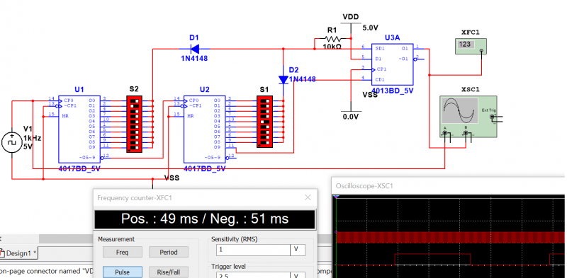

На 4017 я пробовал, не получилось. Может набросок на 4017 сделаете? :shock:
В "жизни" не делал.
voloko_4017.png [55.17 KiB]
Цифровые одновибраторы могут обеспечивать точность 0.1%!
1. Кто это сказал?
2. Сколько надо? Минимальная длительность, максимальная, погрешность - ничего не указано.

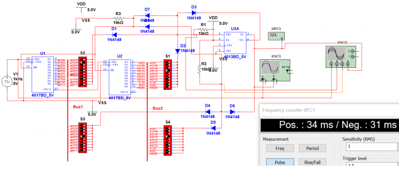

Раздельная установка POS и NEG. В железо не делал.

Описанный алгоритм в 1 сообщении правильный, а вот что именно хочет ТС как раз неправильно
Как не правильно, если я этого хочу :)
Генератор формирует не импульсы, а частоту сигнала (первый), а второй делает сам импульс.
Это понятно. Может я не профессионально выражаюсь.
Еще раз. Первый генератор (по задумке) должен формировать длительность "1" на выходе. К примеру, если частота 1Гц, скважность 2 то "1" на выходе будет присутствовать 1с. Второй генератор должен формировать "0" на выходе. К примеру, если частота 0,1Гц то "0" на выходе будет присутствовать 10с. Выдержки могут быть от мс до десятков минут (на блок-схеме для этого есть еще делитель /10 /100 /1000).
Фактически, получается ШИМ регулятор. Одной ручкой ставится частота, второй длительность/скважность.
При ШИМ меняется длительность "1" и "0" одновременно, я же писал "Независимая регулировка длительности "1" и "0". Это, если я правильно понимаю, что такое ШИМ 8)

Точность я прочитал из статьи которую мне выше давали (вставлял вырезку из этой статьи) Так сказать, поверил написаному :) Про длительности написал выше. А про точность не задумывался, пусть будет приемлемая :beer:

Да не хочу я делать никакие генераторы, Вы первый пост наверное не прочитали. Есть два генератора и их характеристики в первом посте... И МК я не буду/не умею/не хочу использовать

Спасибо за схему, буду изучать. Только дип переключателями устанавливать интервалы менее гибко, чем двумя генераторами и если надо в широком диапазоне, то их мнооого надо :) Если не трудно, прицепите мультисимовский файл, спасибо.
