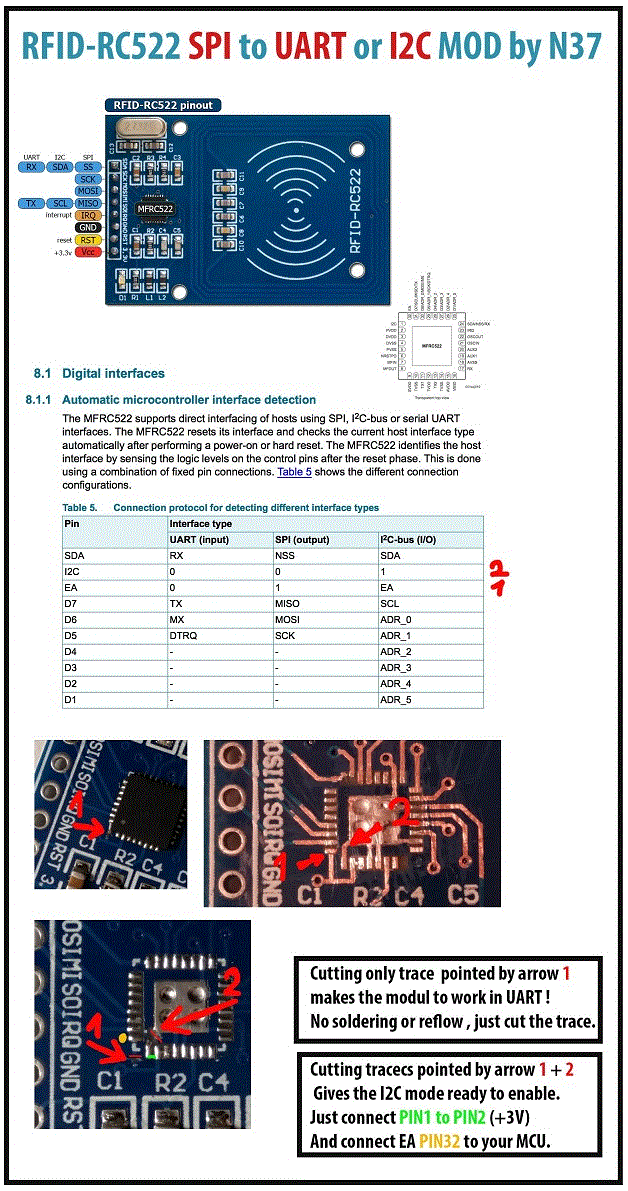

Уважаемые! У меня мало знаний про RFID но есть MFRC522. Подключаю по UART к pic16f628a. Подскажите пожалуйста, какие команды нужно послать чтобы инициализировать MFRC522 и прочитать номер карты? а то я совсем запутался.... карта Classic
Читайте ветку,- https://radiokot.ru/forum/viewtopic.php ... 7#p3197447
Что до команды - нет такой команды.
Кроме того, MFRC522 тот что китайский синий модуль изначально настроен на SPI, и что бы перевести его на UART требуется отпилить одну дорожку. Точно уже не помню.
Комментарий к файлу: test
MRFC522-RC522-RFID.gif [167.44 KiB]
