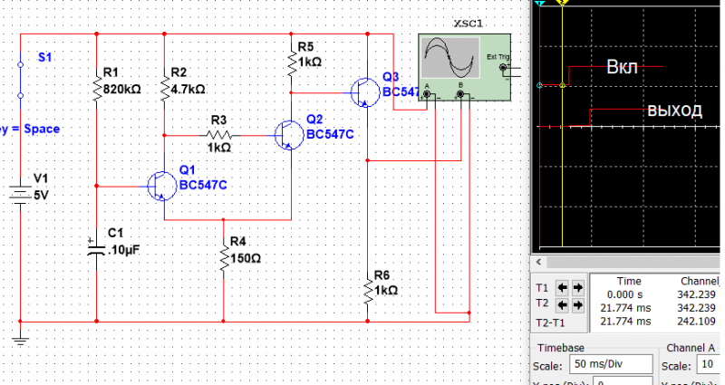

Разобрались почему сброс не работал. Это заморочки ESP8266 оказались. Ну точнее не е, а самой схемы.
Теперь встал вопрос, чтобы удлиннить время пока оптрон открыт. Такое ощущение, что импульс проскакивает, но реле еще не переключилось. Надо секунды на 3-4 продлить время, пока оптрон открыт.
Тогда надо делать схему на одновибраторе. То есть простого решения у этой задачи нет.

Нет. Одновибратор это и есть схема которая формирует импульс заданной длительности, который потом подаётся на вход сброса МК.

почитал про одновибраторы. там везде нужен ВХОДНОЙ ИМПУЛЬС. Т.е. как раз наша схема на оптроне. Других схем пока не нашел.
Схема на оптроне которую вы собирали как раз и может быть формирователем запускающего импульса для одновибратора. Оптрон формирует импульс запуска одновибратора, а одновибратор формирует импульс сброса МК. Теоретические основы использования одновибраторов есть вот здесь https://elektrolife.ru/teoriya/odnovibr ... rimenenie/ А практическое применение одновибраторов например типа 74HC123 можно брать из примеров в даташите, нужно только RC цепь рассчитать на нужное время.

Задерживает лог. 1 (после появление +5V) на выходе на время определяемое R1 и С1. Если С1 = 10uF время задержки около 2-2,2 сек.
Если имеете доступ к 74LVC1G14... (или подоб.) то и она сработат. Только размени места R1 и С1.

Вот поковырялся в статье про одновибраторы и вот что получилось в сочетании с ранее используемой схемой с оптроном.
Только вот номиналы кондеров и резисторов у микросхемы CD74HC123E от балды прописаны. А я так понимаю они как раз имеют главное значение.
