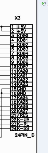

Bear2011 писал(а):
Тогда непонятен смысл делать аутентичную клавиатуру для РК.
С PS/2 у меня есть Микроком, а РК-86 хотелось сделать как в журнале :)
хотя можно попробовать, но в оригинале задействованы три пора А,В,C микрухи D20
а на микроконтроллере вообще не понять распиновку :dont_know:

 Заголовок сообщения: Re: Радио Рк-86
СообщениеДобавлено: Вс окт 20, 2013 08:37:34
Карма: 32
Рейтинг сообщений: 810
Сообщений: 13253
Откуда: Кузбасс
Так по ссылке дальше все есть
Соотвествие контактов разъема X3 схемы адаптера PS/2 клавиатуры
контактам разъема Х4 (ППА клавиатуры) Ориона-128.
Х3.1 = X4.C10
Х3.2 = X4.C10 (рекомендую вывести на С9, который включить параллельно С10)
Х3.3 = X4.B1
Х3.4 = X4.B2
Х3.5 = X4.B3
Х3.6 = X4.B4
Х3.7 = X4.B5
Х3.8 = X4.B6
Х3.9 = X4.B7
Х3.10 = X4.B8
Х3.11 = X4.A1
Х3.12 = X4.A4
Х3.13 = X4.A3
Х3.14 = X4.A4
Х3.15 = X4.A10
Х3.16 = X4.A10 (рекомендую вывести на A9, который включить параллельно A10)
Х3.17 = X4.A5
Х3.18 = X4.A6
Х3.19 = X4.A7
Х3.20 = X4.A8
Х3.21 = X4.B9
Х3.22 = X4.C7
Х3.23 = X4.C8
Х3.24 = X4.C6
Нумерация разъема Х4 приводится в соответствии с принципиальной схемой Ориона-128, опубликованной в журнале Радио N1 за 1990г.
И если внимательно посмотреть на схему РК-86 то видно что один из портов использован для управления светодиодами которые в PS/2 управляются внутренним контроллером клавиатуры
