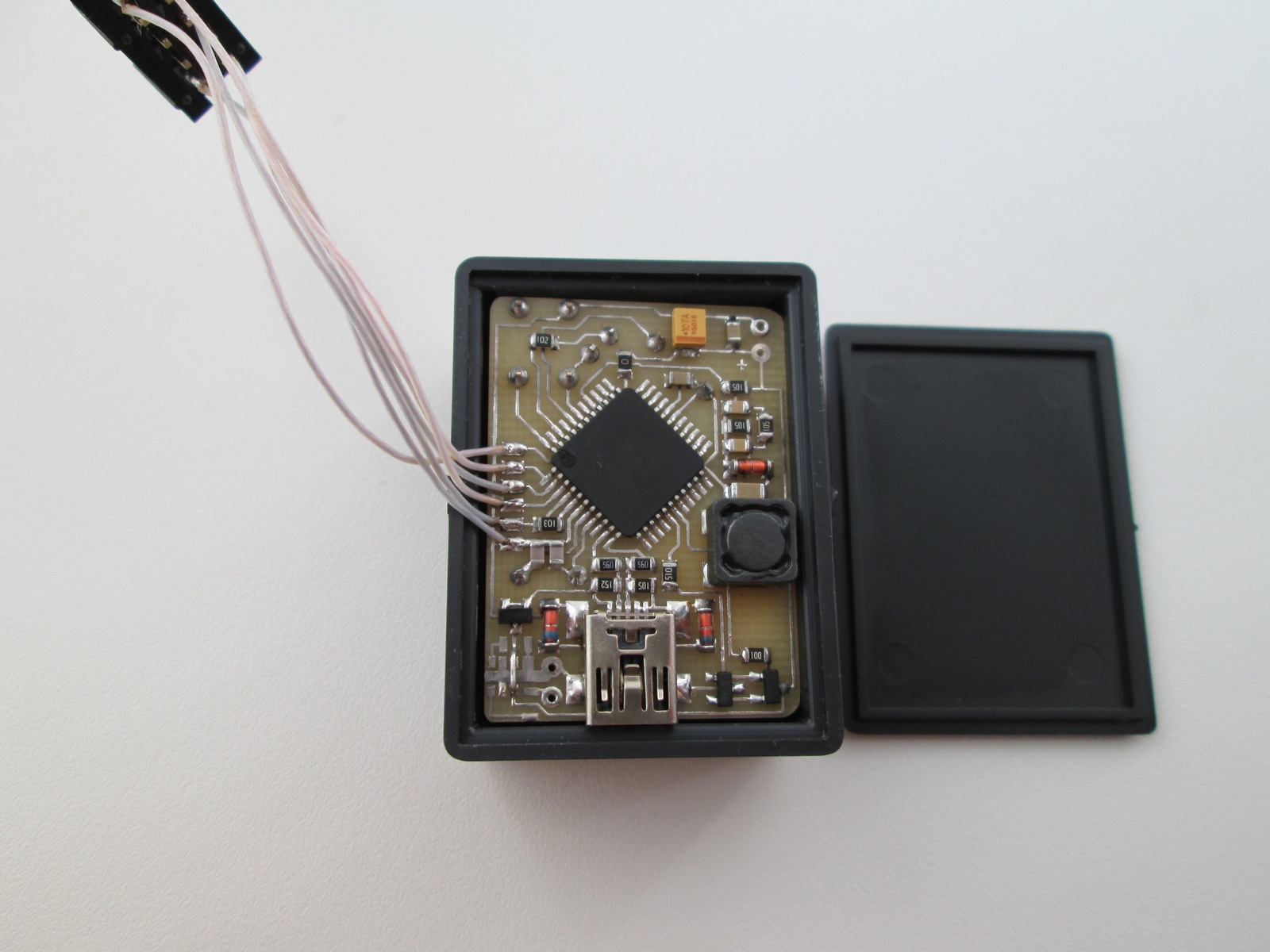

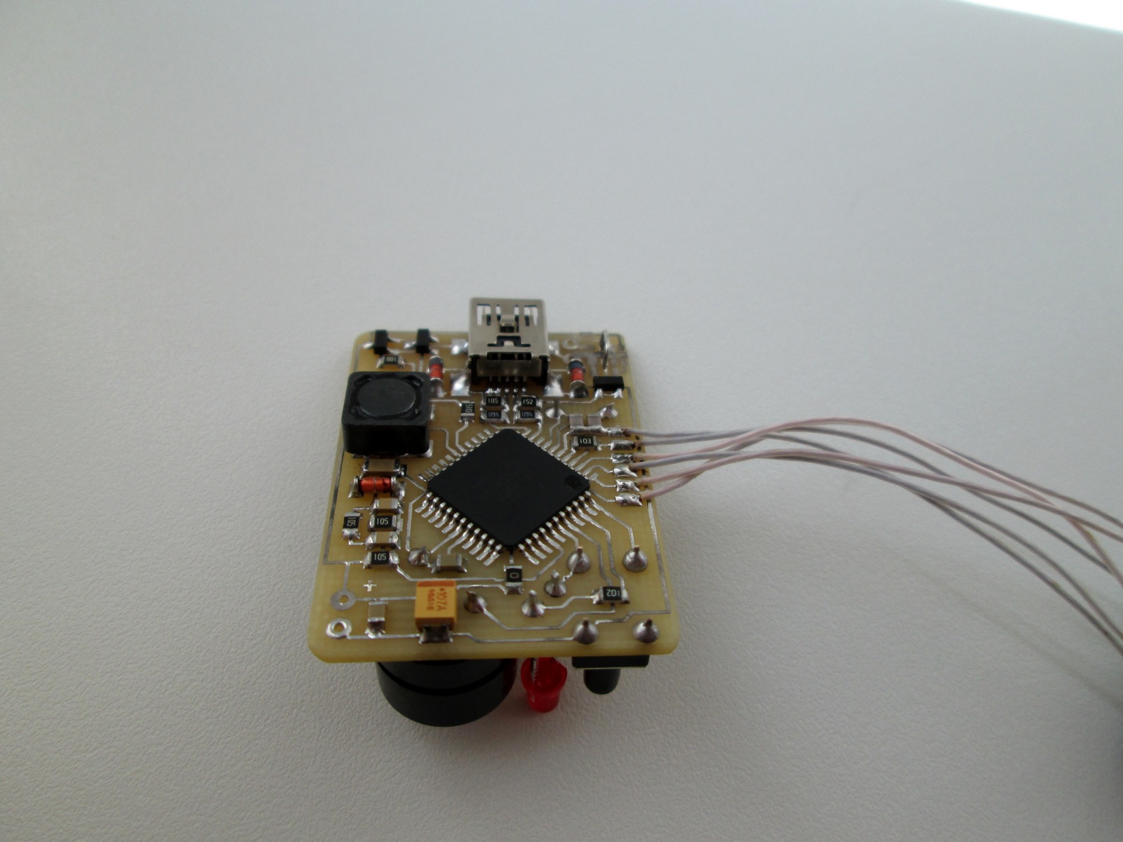

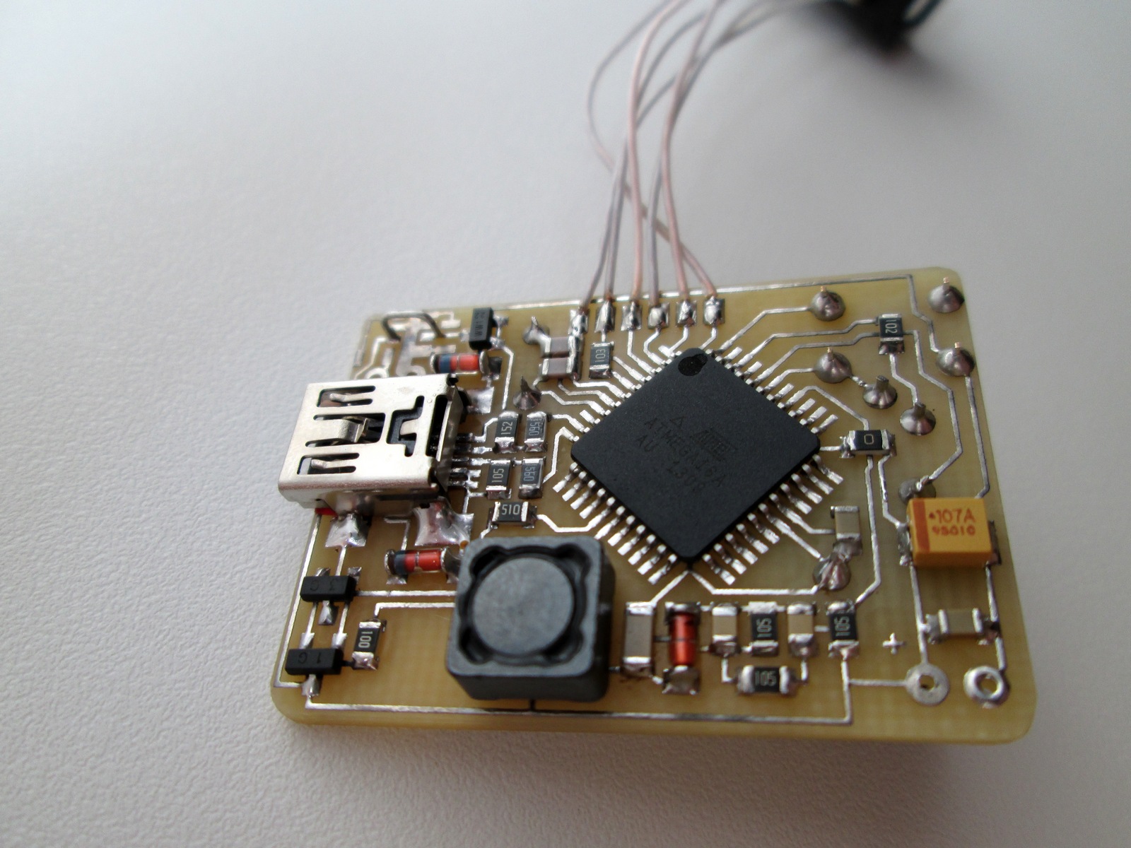

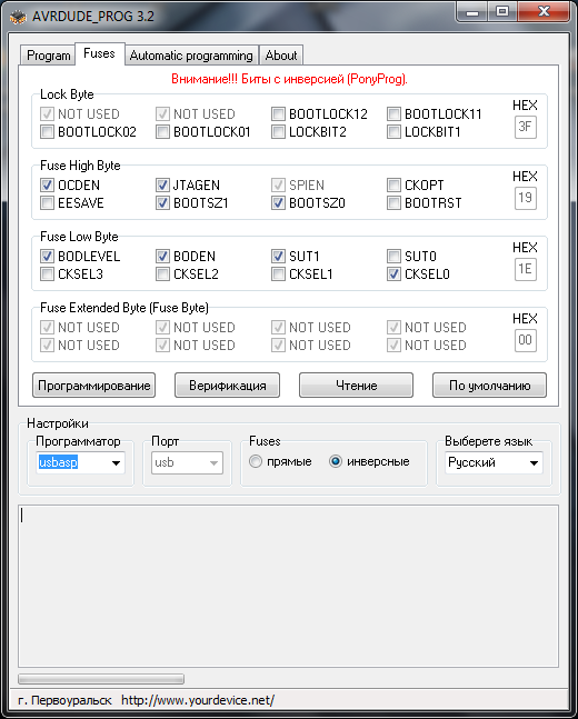

Всем ПрЮвет!!! :)
Собрал себе копир от Iplogger'а на SMD.Плата делалась под корпус KM 1,файл печатки прилогается.
Кстати,рекомендую запрограммировать фьюзы BODLEVEL,BODEN потому как у меня при подключении/отключении от компьютера портилась прошивка :( .
RFID.zip [45.75 KiB]

iplogger писал(а):
Красиво. Молодец!
Спасибо! :oops:
Очень хочется увидеть от Вас продолжение проекта. :)
Кстати, AVRDUDE_PROG 3.3 доступна
http://yourdevice.net/downloads/avrdudeprog33.rar
