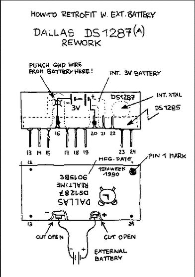

Ратмир
Как проверить не знаю :dont_know: Наверное только подключив - батарейка скорее всего через диод. Попробуйте померить напряжение между 12 и 24 ногами на неподключенной микрохеме Но скорее всего что батарея умерла Если судить по даташиту год от 0 до 99 - значит делали еще в прошлом веке :( Не думаю что батарейка может хранить заряд столько лет. Но кстати встречал руководство по замене - шлифмашинкой аккуратно стачивали "крышу" - там батарейка как раз сверху, поэтому и микросхема такая толстая и меняли
Может оно? мои по видимому 46 неделя 10 года

Там с фото было Примерно так
Только работа аккуратней выполнена
