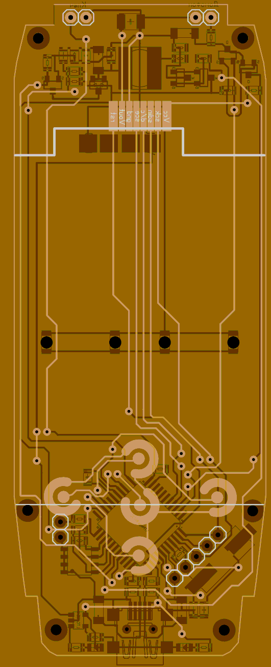

federic писал(а):
По поводу печатки вы можете обратиться к непревзойдённому мастеру разводки плат по имени ZABSES.
:oops: Приятно конечно,что Вы обо мне такого мнения,но рисование платы у меня занимает много времени,компоненты по много раз перетасовываются и при всём этом я могу допустить нелепые ошибки. :facepalm:
:) Кстати,вот набросал (не до конца) начальный вариант платы под корпус Nokia3310,правда самого телефона у меня пока нет(он ещё в пути)
P.S.Устройству нужна индикация уровня заряда,процесса зарядки(просто отображение состояния на ноге CHRG у LTC4054) и ещё управление подсветкой дисплея.Очень интересует есть ли в устройстве спящий режим?

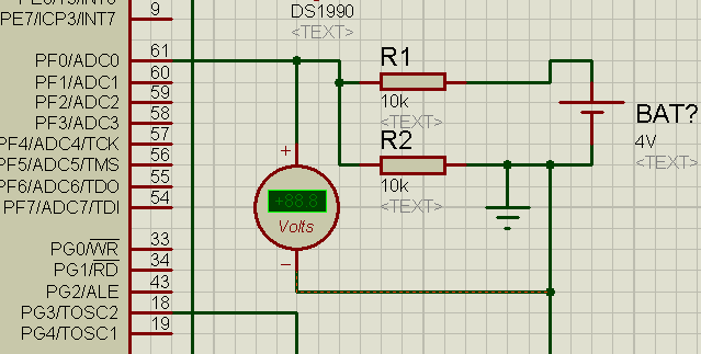

Можно так сделать?Изображение

Вполне.

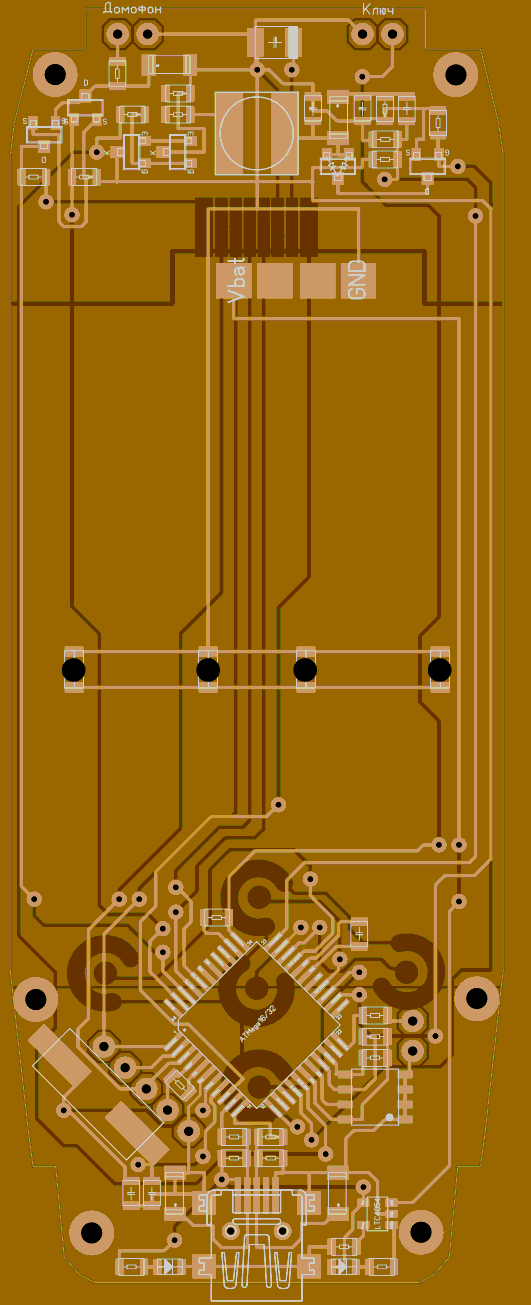

federic писал(а):
Вполне.
Вот как оно на плате Изображение

А где дырка на плате для штырька около 1 вывода дисплея?
Нету! :P
Когда у меня будет сам телефон с дисплеем тогда будет проверяться вся компоновка,а пока рисую вслепую в контуре платы с чужого проекта. :beer:

"zabses"
Супер!!!ИзображениеЕще бы все это в формате .lay.Будем ждать окончательного варианта.Изображение
