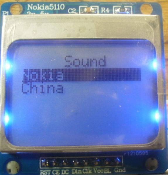

federic писал(а):
1. Там заголовок LCD а не Sound
Я без претензий. Может конечно нас не свежим товаром кормят... :facepalm: Шутка! :)) Может конечно этот баг уже исправлен, но вот фото моего экрана:
 Заголовок сообщения: Re: Считыватель и копир RFID устройств.
СообщениеДобавлено: Вт сен 24, 2013 09:00:54
Рейтинг сообщений: 72
Зарегистрирован: Вт ноя 08, 2011 21:13:41
Сообщений: 562
Откуда: Светлоград Ставропольский край
В данный момент проверить это не могу, как доберусь до девайса обязательно проверю и отпишусь.

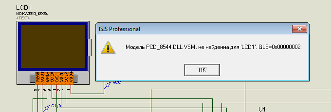

Кто-нибудь в Протеусе моделировал устройство?Поделитесь,пожалуйста проектом,а то что-то дальше "Key list" не идёт. :(

Мне кажется проблема в настройке МК,сначала брал модель из библиотеки Протеуса,потом взял с чужого проекта,там настройки совсем иные.Вобщем вот посмотрите что к чему.
RFID.rar [29.42 KiB]

Чет у меня какую то ошибку кажеть... чего то насчет дисплея... что надо сделать чтобы заработало?
err1.gif [8.79 KiB]

Содержимое архива киньте в соответствующие папки Протеуса
Model3310.zip [29.27 KiB]

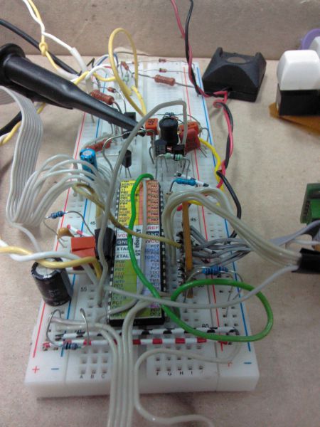

Та же песня.....
Кнопки вроде опрашиваются, судя по осциллу...
