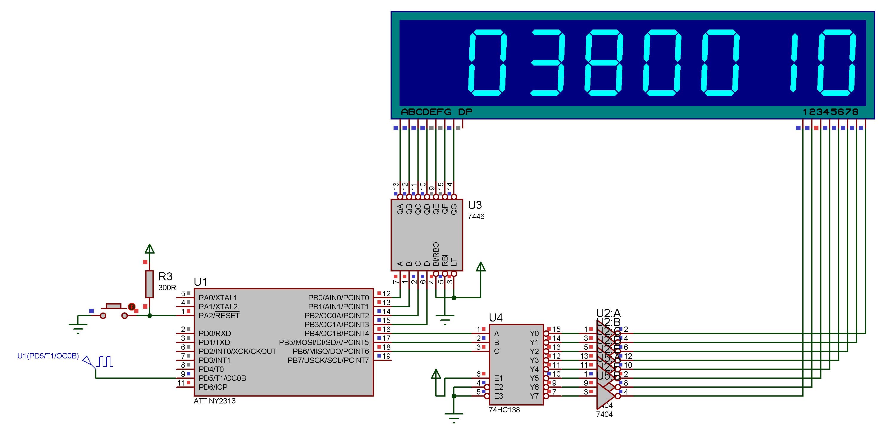

Возвращаюсь к разработке частотометра.
За период отсутствия я изучил книжку Юрия Ревича "Пракитческое программирование МК AVR на ассемблере". :)
Взяв за основу примеры из книжки и кое-что добавив от себя, написал тестовую прогу для ATtiny2313, с тактом 8МГц.
Комментарий к файлу: Схема
FM04_8x7-Seg.jpg [227.09 KiB]
Комментарий к файлу: hex, исходник и проект в Шпротеусе
FqMeter2313_04.rar [22.3 KiB]
Алгоритм таков: 16-битный Timer1 подсчитывает число внешних импульсов, поступивших на него за 1 сек. Полученные значения хранятся в трех регистрах, затем конвертируются в 7-разрядный BCD-код и выводятся на индикацию через внешний дешифратор 7-сегментного кода, одновременно с выбором знакоместа через позиционный дешифратор, которые оба подключены к порту B.
В общем прошу критики моего первого проекта и продолжения консультации по дальнейшей разработке.
Примерные требования к устройству:
- Два режима измерения:
1) Высокочастотный, путем подсчета импульсов за известный период времени (диапазон от 1КГц до 1ГГц)
2) Низкочастотный, через измерение периода сигнала (диапазон от 1Гц до 1МГц)
- Динамическая индикация на 8-разрядов
- Еще возможно функция отображения периода импульса (только для низкочастотного режима).
P.S. От прескалера на 193ПЦ1 я собираюсь отказаться, т.к. действительно не удобный коэффициент, и собрав на макете обнаружил нестабильность в работе.
Подскажите пожалуйста какой-нибудь надежный делитель на 128 со входом до 1ГГц.

А почему неудобный? и кратный 2-м удобный - просто на 3 разряда сдвигается результат в двоичном виде, и на 10 тоже удобный - просто перенести точку на готовом результате... если на 5 делить - сдвинуть результат на 1 разряд, а затем после преобразования в десятичное число сдвинуть точку.
Проблема в том что 16-битный таймер синхронный, и не может считать быстрее чем тактовая частота контроллера. относительно быстрый таймер только 8-битный, с прескалером. Чтобы превратить его в 16-битный обычно включают прескалер на 256. а по окончанию счета просто добивают прескалер импульсами пока не изменится значение таймера(т.е. произойдет переполнение рескалера). Поскольку количество импульсов известно - можно легко вычислить значение которое было в прескалере.
 Заголовок сообщения: Re: Частотомер-конструктор F51.12
СообщениеДобавлено: Пн окт 01, 2012 23:46:06
Зарегистрирован: Пт июл 25, 2008 14:09:04
Сообщений: 201
Откуда: Зауралье
Согласен, умножить можно. Только я собрал на макете эту схему из журнала "Радио", и при испытаниях выходная частота была даже в 1,2 больше входной... :shock:
Вообще по 193й серии тяжело найти информацию. Ни в одном справочнике даже распиновки не нашел...
Да, производители также рекомендуют, что в режиме подсчета через прерывание по переполнению таймера, тактовая частота должна даже превышать измеряемую не менее чем в 2 раза.
относительно быстрый таймер только 8-битный, с прескалером. Чтобы превратить его в 16-битный обычно включают прескалер на 256...
А разве 8-битный таймер сможет обеспечить высокую точность? :roll:
К тому же по алгоритму из книжки Ревича (который я реализовал во вложении) задействованы сразу 2 таймера: 16-битный считает младший и средний разряд, а 8-битный считает старший разряд. И в итоге результат измерения получается в виде 24-битного числа.

С прескалером 8-битный таймер дает 16 бит. Можно конечно завести выход 8-битного на 16 битный, для каскадирования но реально ли это сделать? Наверно все-таки да... и досчет можно организовать даже вместе со внешним делителем, это конечно дольше несколько будет, но точнее!
Проблема этих высокочастотных делителей в том что их нельзя отлаживать на макетке - они очень чувствительны к топологии монтажа, и на соплях, без должной экранировки могут самовозбуждаться.
Для отладки цифровой части можно взять делитель из цифровых микросхем серии 555, а ВЧ делитель ставить уже только на готовую плату с учетом правил разводки ВЧ схем.
