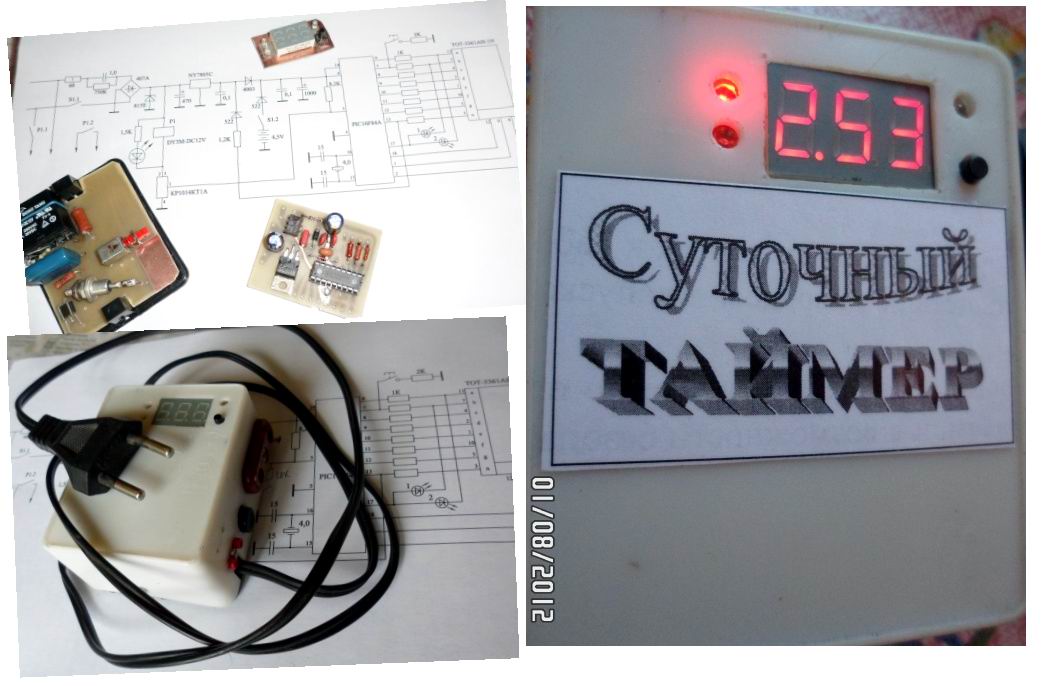

Появилось свободное время, напишу о сделанном. Собрал я этот суточный таймер, правда вместо индикации десятков часов поставил 2 светодиода. Реле и выключатель позаимствовал из старого монитора, 4,5 вольта из зажигалки со светодиодом. Всё работает штатно, но вот точность времени оставляет желать лучшего. Я вот что подумал: у меня есть милисекундомер Ф291, а в схеме есть сухой контакт. Если временно в прошивку внести изменения: при первом нажатии кнопки таймер отсчитает час и остановится (реле отключится) то можно точно установить погрешность за это время и внести коррективы в прошивку. Как такая идея?
Хоть примерно, на сколько и в какую сторону погрешность? Просмотрел прошивку, прогнал в Proteus, не выявил ничего. Провел некоторую оптимизацию. Проверь, а вдруг...
Идея хорошая. Прошивка Timer_Day_test.hex.

По предварительной проверке с помощью механического секундомера - за полтора часа отставание на 2 секунды. А за сутки (сам не могу понять как) на 15 минут..

Проверил время 2 раза: таймер опоздал с отключением на 0,641 и 0,639 секунды. За час - 0,6 секунды не плохая точность.
Если есть желание подогнать точнее, во вложении две прошивки. Одна для тестирования, вторая рабочая. Чуть ускорил работу таймера.

Погрешность в пределах 5 сек в сутки
Так и оставим. Но если скажешь точнее, и в какую сторону погрешность, и если надо, то можно еще внести корректировку.
