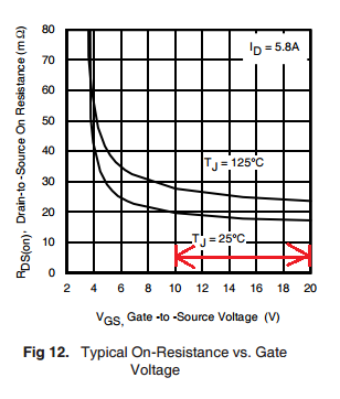

Можно задать еще вопрос:В конструкции ПС (исключаем фен) есть БП.Он дает постоянные пульсации.Есть управление нагревателем.Подключение непосредственно к контактам на плате разносят максимально от ОУ измерителя.Если измерение происходит в момент,когда сигнал нагревателя не активный,то откуда может браться помеха?ЗЫ:И можно проинвертировать в программе сигнал управления нагревателем?Хочу добавить ключ и выйти на участок,что на картинке по напряжению.
Поломаю-вылечу!

возможно, слишком малая задержка после выключения ключа перед измерением.
пока нет возможности проверить.
проинвертировать можно.

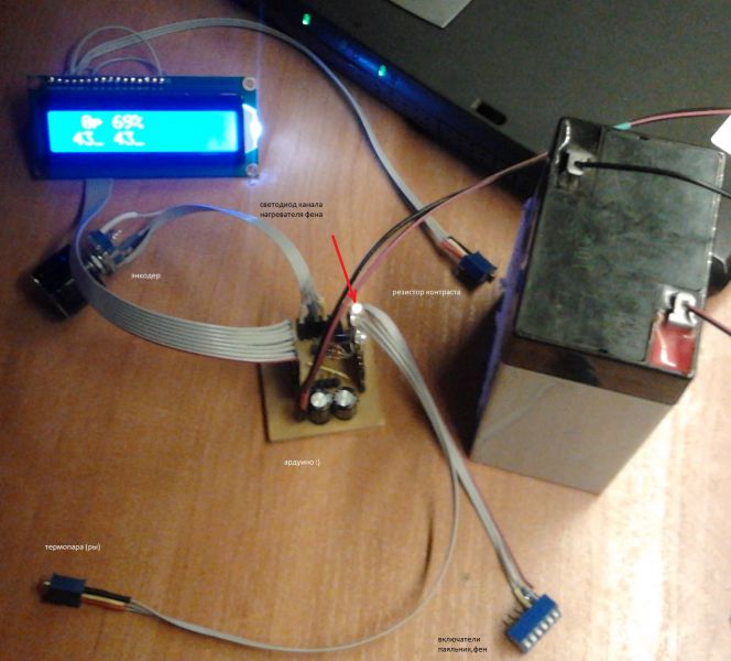

Собрал плату процессора.Включил на каналы управления светодиоды.Удобно визуально наблюдать управление.Вместо термодатчиков подключил резистор многооборотный(к 3.3в.)Получился такой себе "ардуино":) Прошивку залил из первого поста.Обнаружил следующий глюк: Если включить паяльник,то включается мотор фена.Дальше.Включаю непосредственно сам фен.Включается дополнительно нагреватель.Доганяю температуру фена до установленной.Нагреватель дает короткие импульсы и вообще отключается при превышении Т.После этого выключаю фен.И уменьшаю Т.При достижении <50 гр.С выключается мотор фена,но нагреватель остается включенным(на фото).Если выключить паяльник и снова включить - нагреватель фена отключается(по моему...).Еще заметил такой момент:При достижении установленной Т паяльника,превышении Т на 3-4 гр.С нагреватель уменьшает кол-во импульсов.Уменьшаем плавно Т до заданной.Проскакивают несколько импульсов и затихает.Теперь отступление:резистор при регулировании держу руками.Он нагревается.После этого кладу его на стол и жду.Резистор остывая уменьшает Т.Уменьшение может даже не отображаться на индикаторе.Все в пределах 1 градуса.Но при этом проходят несколько импульсов,а иногда включается устойчивый поток.Ну это скорее достоинство,чем недостаток.Суть понятна.Проц меряет изменение на АЦП.И ему нет дела до показаний индикатора.Вот вопрос - что с феном?И я готов двигаться дальше.Т.е мне нужна прошивка с инверсией управления нагревателем паяльника.И ,если можно, с константой задержки измерения после отключения нагревателя.ЗЫ:Можно просто адрес в прошивке и ее дискретность.Поправлю руками.
Поломаю-вылечу!

Я настраивла эту станцию на реальных паяльнике и фене. Все работало нормально. Может прошивка легла неудачно. Переписать проц.

Все...Я попутал теплое с мягким....фен с паяльником. :shock:
добавил, плюс добавлено ограничение времени работы фена (напр. можно использовать как сушку или паяльную печь). прошивку выложу после тестирования, сейчас нет возможности проверить.
