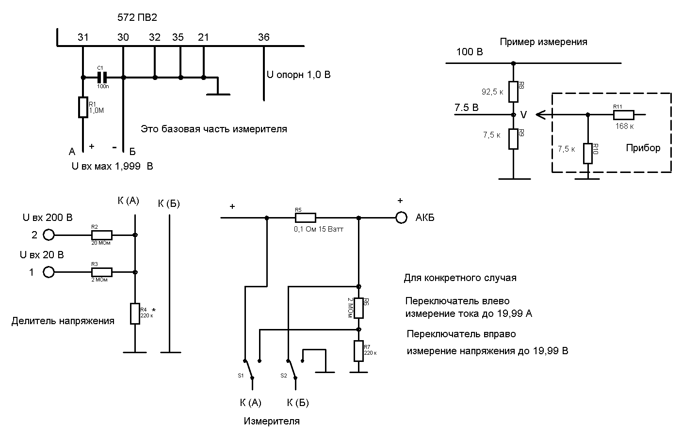

Просто под рукой оказались 1000 и 10000, другие покупать надо было. Но работает схема чётко, цифры не скачут, на входе поставил схему изображённую на рисунке.
Только кренка греется достаточно ощутимо.
Вот только не знаю, как измерить ток от 0 до 15А. В мультиметре вместо шунта стоит толстая проволока, пробовал ставить такую же, ничего не померилось. Надо мерить ток на заряднике для АКБ, там идёт регулировка тиристором по минусовому проводу. Может посоветуете что-нибудь?
Кто тебя научил делать такой делитель??? Сейчас занят по работе освобожусь расскажу.
Вся прелесть измерителя это его большое входное сопротивление, ты же своим делителем уменьшил его до 7,5 к. Для измерений напряжения на АКБ это пойдет, но для других измерений очень мало. Пример на рисунке. В т V действительное напряжение 7,5 В. При измерении напряжения в этой точке прибором с твоим делителем он покажет примерно 3,9 В. то есть ошибка около 50%. И на будущее. При измерении учитывай внутреннее сопротивление прибора. Для контроля делать измерения на двух диапазонах.

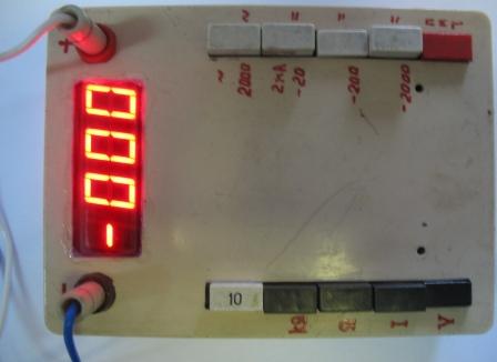

Чтобы снизить потребляемый ток КР поставь в цепь питания индикаторов резистор 10 Ом. Яркости достаточно. Это видно на картинке. Этому прибору лет 10.
изм 572.GIF [16.64 KiB]
прибор.jpg [24.18 KiB]

Спасибо, попробую сделать так. Правда мой делитель нормально работает, напряжение меряет точно, но прислушаюсь к мнению знающих людей.

Из чего можно сделать такой резистор? Есть проволока от паяльника, пробовал мотать из неё, но она греется сильно.
P.S.
0,1 Ом мало, хорошо работает с 0,4-0,5 Ом.
Разброс - 0,4 - 0,5 Ом? При токе потребления 10 Ампер на резисторе 0,1 Ом падает 1,0 Вольт напряджения. При опорном напряж. 1,000В прибор покажет 1000. Запятая после второго знака и получаем 10,00 А! И мах. показание прибора 19,99 А. Что еще? Диаметр правода шунта 0,8 - 1,2 мм. или готовый.

У меня с 0,1 Ом. вообще ничего не показывает. А с 0,42 Ом. показывает всё правильно. Медный провод мотать?
Сам подумай. Этого не может быть! Что то с измерителем не верно. Резистор 0,42 Ома, через него идет, к примеру, 1А на нем падает напряжение 0,42В. Исправный прибор на пределе 1,0В покажет 0,42. И что?? Где показания тока 1А????
