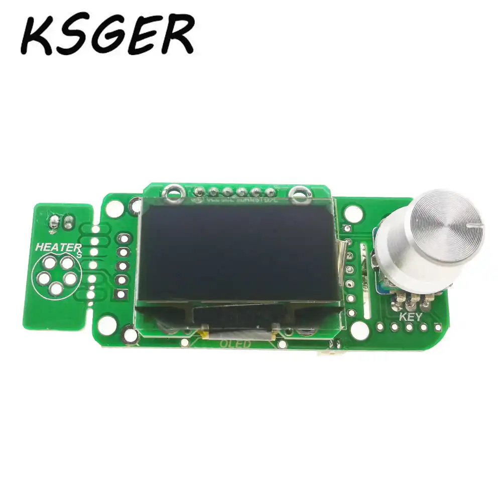

Уважаемые, кто может точно сказать - какая это всё таки на самом деле аппаратная версия? :oops: :cry:

это версия 2.0S в реализации магазина KSGER, крайне не рекомендую к использованию, тут в ветке похожие извращения над оригинальной схемой уже обсуждали.
изменён стабилизатор 3,3В на более дешманский, в итоге при включении режима BOOST контроллер сам перегружается

Уважаемые форумчане,нужна ваша помощь.Имеется станция KSGER 2 в 1,отработала год ровно,пользовался редко,в основном паяльником.Несколько дней назад решил феном распаять плату работал на 360 градусах,минут через 5-7 все вырубилось.БП работает,основная плата нет.При осмотре сильно греется стабилизатор на 3.3 вольта 2954м3,откинул ногу есть 3.3 в.Подозрение на STM32F101CBT6.Может кто сталкивался с такой проблемой.Прошу помочь.

Пишут, что в варианте "комбо" процессоры часто уходят в мир иной. Причину пока не выявили.

Нашел свой косяк, коды принял.
Проблема была из-за некорректной схемы (SDA и SCL) . Внес изменения у обоих SSH1106, но у 24C32RP остались перепутанные SDA\SCL.
