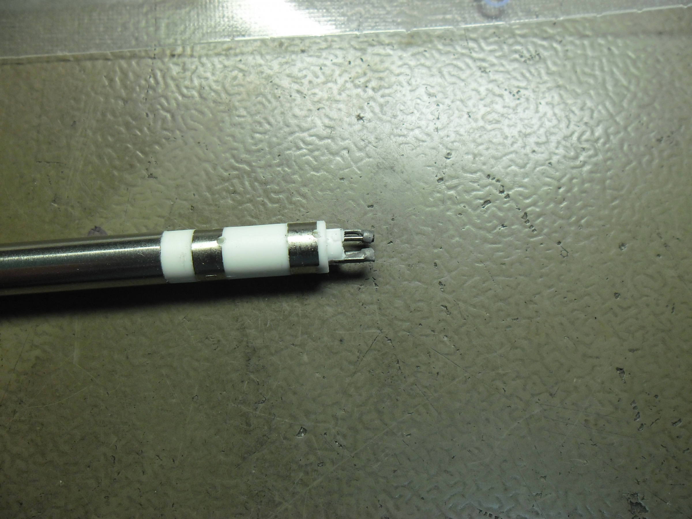

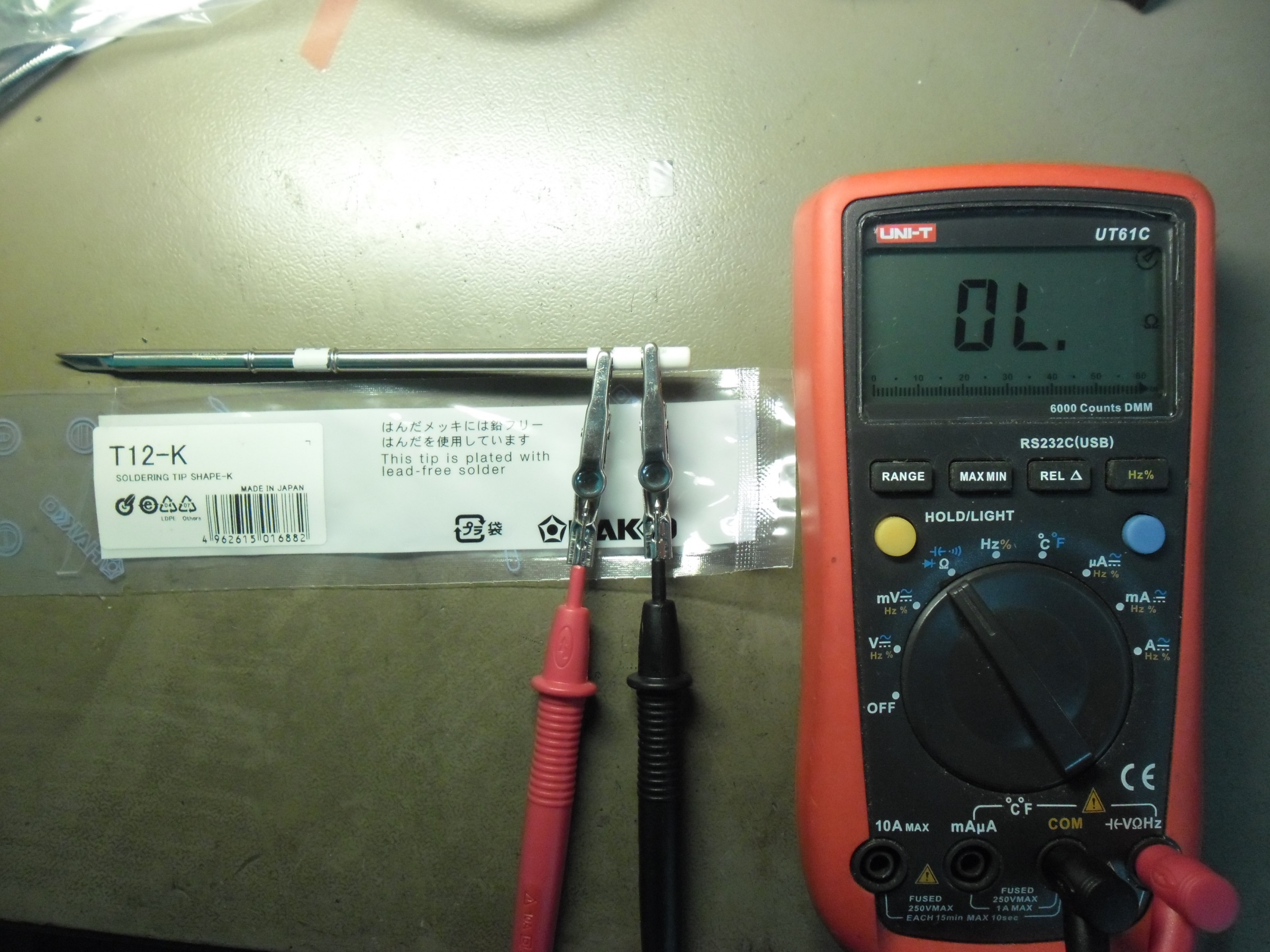

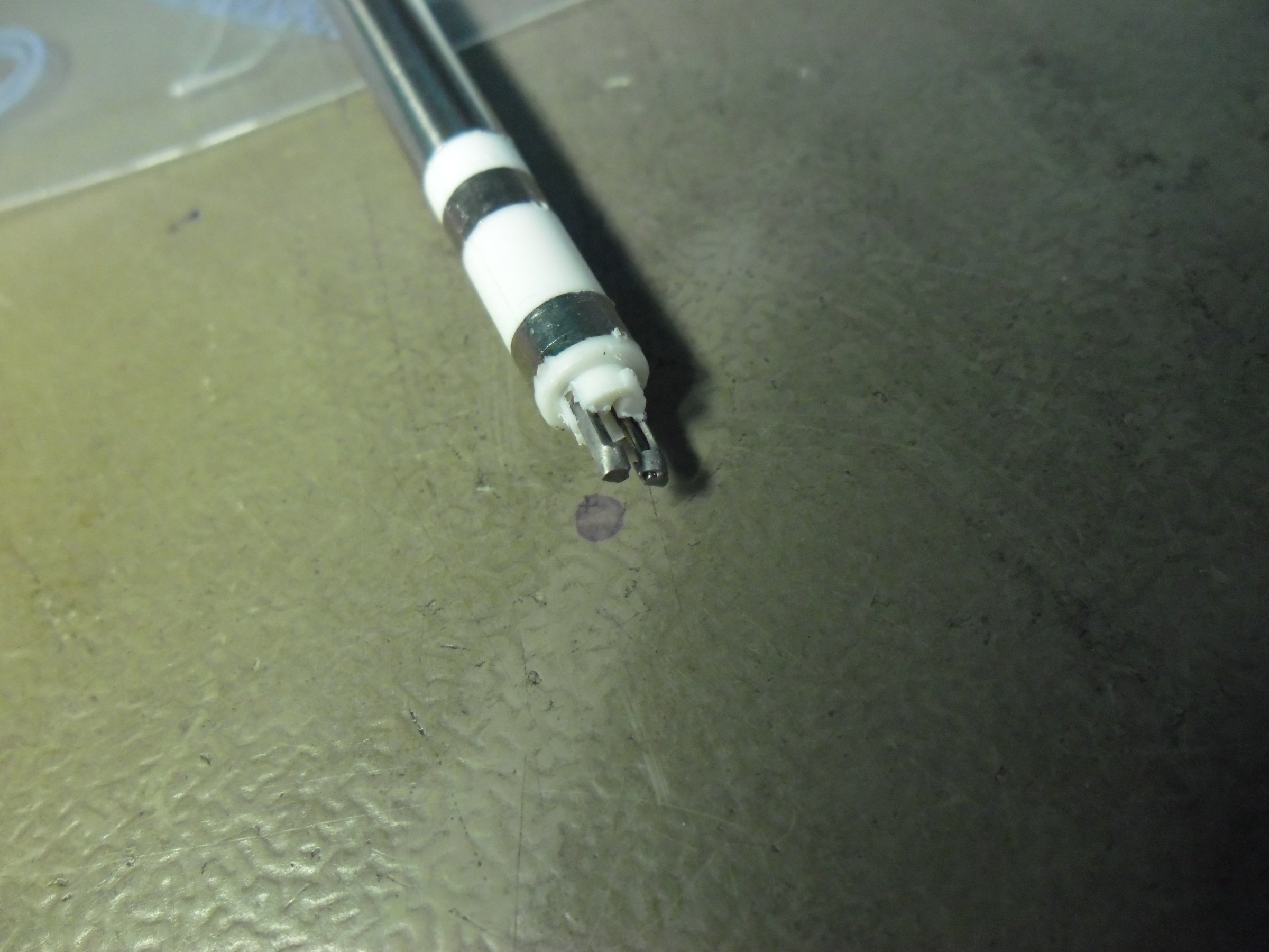

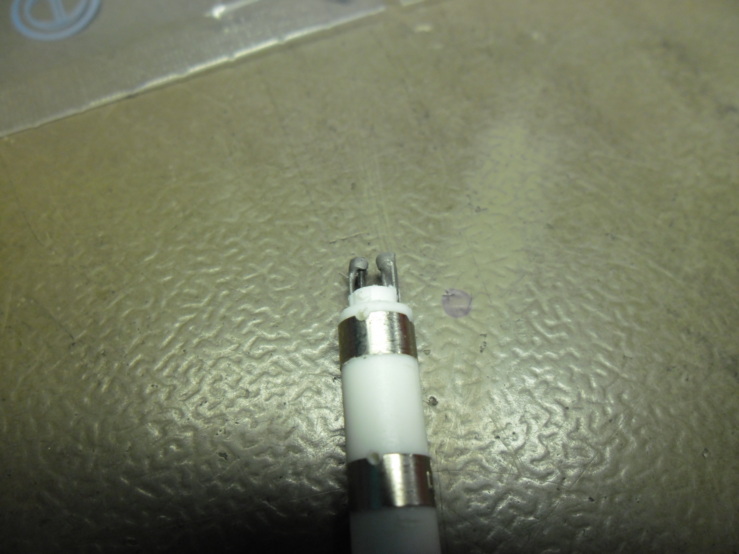

Дело было так:
Коллега , по моей просьбе добавил в заказ c али T12-K.
Из пучка взял картридж , и был какое-то время вполне доволен.
На поддельной FX951 в поддельной ручке "заскоки" списывая на дрянную контактную
группу в ручке и глюки (все-же туповатой) станции.
Прикол и в том, что при прозвонке жала тестером "с рук", автоматически
прижимантся задний колпачек и честные 9 ом можно намерять.
А вот контроллером из этой темы и другой ручкой все вылезло наружу...
НЕПРОПАЙ В КАРТРИДЖЕ !!!
Первое от торца кольцо пропаяно, а второе "на соплях"
На последнем снимке видно, что еле-еле за торец зацеплена сопля.
На фото уже второй картридж (T12-K) от другого продавца с теми-же болезнями.
Первый залудить не удалось ни лимонкой, ни аспирином, ни хлористым цинком в итоге вид непрезентабельный.
Только сварка.
Так что Achtung! Achtung!
ps поправил ссылки.

Maker39, огромное спасибо за информацию. Не знал что конец жала разборный. Лежало у меня одно жало Т12-К с китайского кита, на нем температура скакала до +- 100С, с прогревом скачки уменьшались до +- 20С. Сейчас разобрал, один контакт плохо обжат и обуглился. Очистил, поджал и температура теперь стоит как вкопанная. А я уже хотел это жало выкидывать, теперь оно снова в строю.

Не за что.
Если хоть кого-то эта инфа убережет от нервного срыва при настройке уже не зря 8)
Проверил остальные 3 свои картриджа , такая-же картина :kill:
