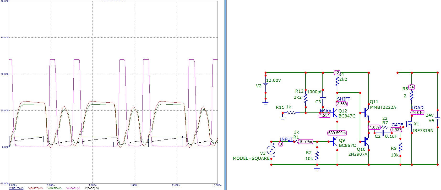

А вроде и неплохо выходит:
Шунтирующая емкость и вправду оказывает решающее воздействие. Номинал, правда, поменьше потребовался, если верить микрокапу.

У меня делитель в базе был более низкоомный (нижний резистор 1 кОм), наверное, это и есть причина различия номинала емкости.
Результаты симуляции сильно зависят от модели транзистора включенного по схеме с ОБ. BC847C дает лучшие характеристики при делителе 2к2/1к и любая емкость включенная в параллель плюсовому резистору только портит фронты. С транзистором 3904 более-менее параметры выставляются с резисторами в десятки килоом, но тут без емкости никак. Правда для делителя 22к/10к лучшим номиналом оказалось 47pF. Все это выглядит крайне подозрительно. Я про разброс с разными транзисторами. Плохо нет двухлучевого осциллографа, чтобы посмотреть, что получается на реальной схеме.

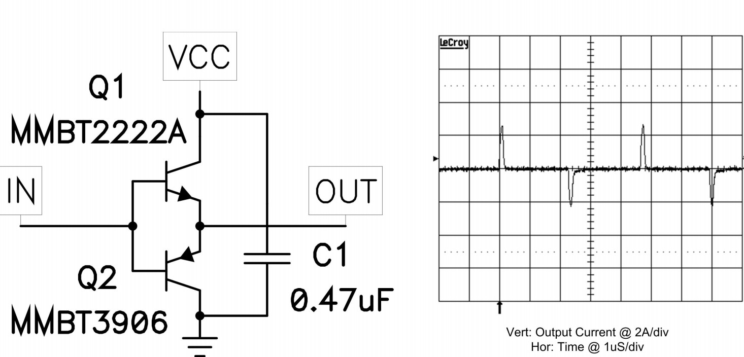

Листал фэйрчайлдовский аппноут, обнаружил еще один "волшебный" конденсатор, который включается параллельно затворному резистору. Просимулировал, фронты выходят будто вместо затворного резистора стоит перемычка. Обязательно советую взять на заметку.
При таком делителе на базе почти 4 В, это многовато. На модели вижу, что емкость картину улучшает.

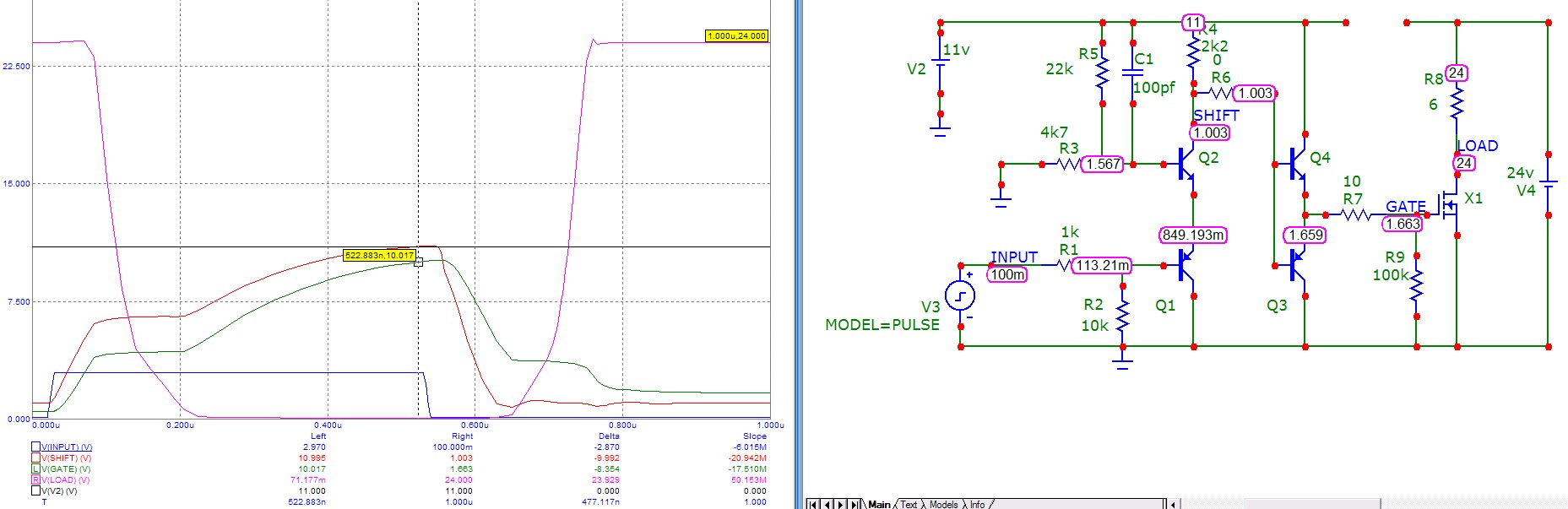

С 3904 в целом результат получше. Но я не вижу оптимума при 47 пФ, увеличение емкости картину не портит.
Резистор нужен, в том числе, чтобы ограничить пиковый ток драйвера. А когда включаем параллельно ему емкость, соизмеримую с затворной, этот резистор можно с чистой совестью выкинуть. Что касается моделируемых схем, то эта емкость ничего не даст - резистор в затворе и так маленький, импульсный ток ограничивается возможностью самого драйвера.

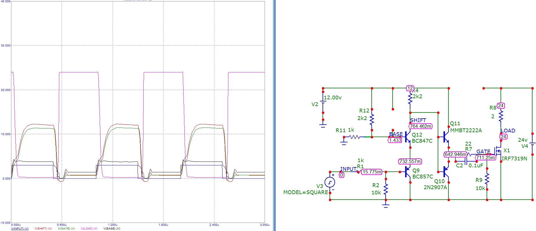

Вот мы и подходим к тому, что разный софт врет по разному. Вот как симулирует Micro-Cap 9.0.7.0 вариант с конденсатором и без.
С конденсатором это вообще ад какой-то. Примечательно, что в случае 3904 картина в целом более благостная и конденсатор отыгрывает более осмысленно.
Я на своей модели вижу заметное улучшение картинки. В отсутствие "ускорительного" конденсатора разница между затворным 10 омным и 2 омным резистором видна очень хорошо. Насчет ограничений самого драйвера по току, тут есть один примечательный момент: производители мелких транзисторов обычно не указывают максимальный импульсный ток, но на деле он может достигать существенных величин. Так все тот же 3904 способен отдавать до 2А в пике, а 2222A и того выше, т.к. у последнего банально кристалл больше, где ток, по-видимому, ограничивается какими-то сечениями.
Этот вопрос обсасывался тут.
Кроме того, резистор в затворе применяется еще и для подавления звона. В этом смысле, чем больше сопротивление, тем лучше. Но, больше сопротивление, меньше скорость заряда и гаже фронты. Дополнительный конденсатор параллельно антизвоновому резистору решает вопрос со скоростью заряда и не мешает резистору портить добротность звонового контура. Правда я пока не очень понимаю, какую роль в этом контуре играет уже сам кондер.
В PSpice я такого не вижу. И заметного расхождения моделирования с практикой тоже не встречал.
В PSpice разница минимальная, каких-то 10 нс. Видно, требуются натурные измерения.
Существенно мешает, практически сводит эффект от резистора на нет. Можно легко убедиться, добавив в цепь затвора аналог паразитной индуктивности.
