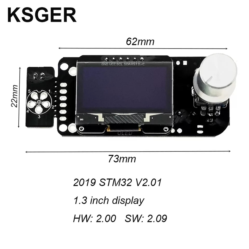

Приобрёл станцию ksger V2.01 2019 года. Версия прошивки 2.09. Контроллер собран на stm32f103rct6.
1. Имеет ли смысл перешиваться на 2.12?
2. Changelog на прошивки не нашёл, поэтому вопрос "а какие улучшения в новой версии?".
3. Подходит ли прошивка 2.12 под эту ревизию платы?
4. Где найти дамп 2.09, в случае если захочу откатиться назад? (со своего чипа снять не могу, т.к. включён rdp)
5. Снимать дамп с eeprom 24c08? (как понимаю там лежат ключи. Или генератор ключей и для v.2.09 умеет генерировать ключи?)

 Заголовок сообщения: Re: паяльная станция T12 на stm32
СообщениеДобавлено: Пт янв 31, 2020 10:29:25
Карма: 13
Рейтинг сообщений: 444
Зарегистрирован: Сб авг 02, 2008 17:37:11
Сообщений: 389
Откуда: Україна, Харків, Салтівка
DeadArt, почитай последних страниц 5-7, найдешь ответы на свои вопросы

sancho1971, перечитал страниц 10, нашёл все ответы кроме 3 вопроса. Подойдёт ли прошивка с вашего гугл диска для этой ревизии платы? На прошлых версиях установлен 101cb, на моей 103rc. У процессоров разные частоты как минимум...

DeadArt,
подойдет
у меня на первой паялке https://mysku.ru/my/sancho1971/page2 стоит контроллер STM32F101CBT6, обновил до 2.12 - работает
на второй паялке https://mysku.ru/blog/aliexpress/62126.html стоит такой же контроллер STM32F101CBT6, обновил до 2.12 - работает
третий контроллер , что побывал у меня в руках https://mysku.ru/blog/aliexpress/64124.html собран на контроллере STM32F102C8T6, обновил до 2.12 - работает
Если на Вашей плате с stm32f103rct6 стоит прошивка 2.09, то и 2.12 станет.
2.12 есть дальнейшее развитие 2.09. Магазин получил у разработчика базовую версию и штампует на ней платы, а обновлять ему нет смысла, народ и так хавает

Какую прошивку шить?
T12_HW20_Encryption_OLED13.hex
T12_HW20S_Encryption-SH1106.hex
Судя по фото, у Вас плата 2.0 + дисплей 1,3, вот для версии 2.0 и шить
