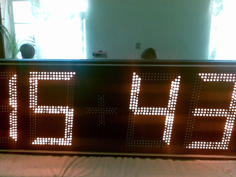

Недели две назад сделали городу подарок, вот такие часы размер 1500х500 :). Показывают 5 сек. время, 3 сек температуру!
13052010(001).jpg [99.75 KiB]
Прошлое нельзя изменить, с настоящим приходится жить, но на будущее в той или иной мере мы можем повлиять, вопрос лишь в том, какие уроки мы выносим из уже случившегося
8) , классно, выгледят прикольно
