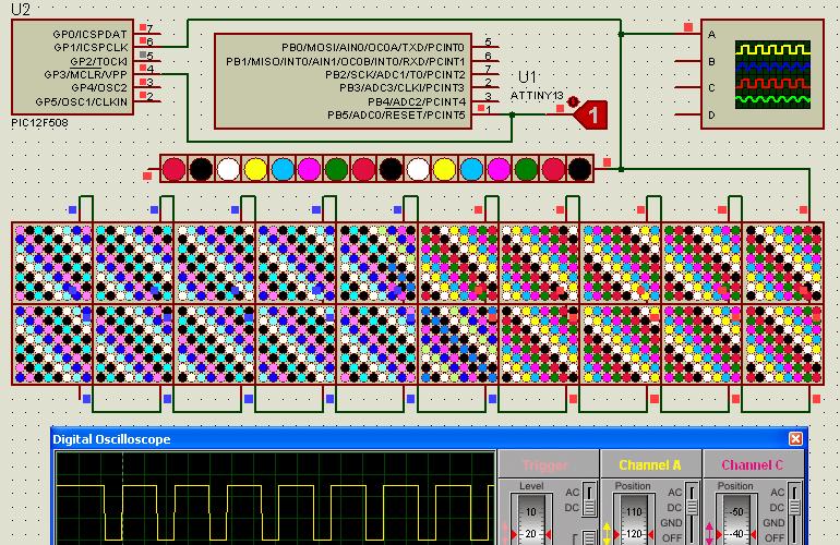

Всем здравствуйте! Дошли наконец снова руки до этих светодиодов ) Написал на тини13 программку, управляет 6 светодиодами. Успешно крутится алгоритм непрерывного спектра.
Дальше хотел сделать эффект кометы таким алгоритмом
unsigned char colors[12] = {0, 0, 0, 0, 0, 0, 20, 40, 60, 80, 120, 150}; // ну пусть будет такая яркость, пофиг, не суть, все RGB каналы будут одни и те же, цвет белый
// Тут двигаю все элементы массива вправо
tmp = colors [12];
for (k = 10; k <=0; k--) {
colors[k+1] = colors[k];
colors[0] = k;
// Теперь вызываю функцию вывода на диоды
set_color (colors[0], colors[0], colors[0]);
set_color(colors[5], colors[5], colors[5]);
delay_us (100); // Сброс, чтобы светодиоды зажглись
Ну а собственно дальше происходит какая то фигня ) Иногда комета пробегает, только зажигаясь рандомными цветами, иногда застревает или мерцает...
Может тини вообще не способна на такое? Хотя алгоритм непрерывного спектра спокойно крутится без единого глюка.
Или может вызов элемента массива занимает какое то время и рушит NOPы? Подскажите пожалуйста, ибо с программированием все довольно слабо ( Среда Coldevision, хотелось бы без сторонних библиотек, ибо цели 1) Разобраться 2) Подтянуть программирование
Если алгоритм сдвига массива вправо заменить на алгоритм непрерывного спектра, где просто использованы 3 переменные типа Unsigned char, то все работает, цвета плавно, ровно и корректно меняются. Прерывания не используется, в функции set_color тупо nop nop nop, переключить порт, nop nop... и т.д. Алгоритм непрерывного спектра уверенно работает на 20 светодиодах. Больше к сожалению у меня нету )

Я управлять этими светодиодами не пробовал, но вот тут у Вас как-то нелогично...
 Заголовок сообщения: Re: RGB гирлянда (WS2812b)
СообщениеДобавлено: Чт ноя 14, 2019 13:15:05
Рейтинг сообщений: 33
Зарегистрирован: Чт ноя 08, 2012 22:28:05
Сообщений: 794
Откуда: Ижевск
А что вам кажется не логичным? Может конечно ошибка есть, но я как думаю...
tmp = colors [12]; // сохраняем последний элемент
colors[0] = k; // последний элемент помещаем на место первого.
Всего у нас в массиве 0..11 элементов, 12 штук. Берем элемент 10 (k), помещаем его в следующую ячейку, k+1 (11), и так далее, весь массив у нас сдвигается по кругу вправо.
Если я где ошибаюсь, подскажите более точно, а то не понятно (
СообщениеДобавлено: Чт ноя 14, 2019 15:11:54
Карма: 18
Рейтинг сообщений: 249
Сообщений: 2526
Откуда: KMV
Ну расскажу, как вижу...
Итак, присваиваете переменной k значение 10. Далее, проверяете это значение на условие меньше или равно нулю. Естественно 10 больше нуля, можно вычитать. Только вот какой тип переменной k? может ли его значение быть отрицательным? Почему не просто k !=0?
PS, я не программист, если что. Но я всегда стараюсь уходить от декремента в циклах. Тем более в вашем случае и с инкрементом можно было двигать массив вправо, написав colors[11-k] = colors[10-k];
Просто если дело не в задержках, к которым, как я читал, WS2812B критична, что даже код на ассемблере многие применяют, то проблема, как мне видится, именно в типе переменной k

Да, вы правы :facepalm: :facepalm: В целом заработало, но все равно подглюкивает, видимо разваливаются таймеры на нопах (

Как-то так. Обратите внимание PIC-у нужно 10МГц. Те он должен работать от кварца. На его стандартных 4МГц сформировать такты для WS-ов невозможно в принципе. Если нужен будет код для АТтини13 - могу выложить. Код на Бейсике. Вся фишка в том, что у ПИКа почти нет свободной оперативки.
PIC12F508_WS2812.zip [1.1 KiB]
PIC12F508_WS2812.hex [2.46 KiB]
PIC12F508_WS2812.JPG [142.54 KiB]
