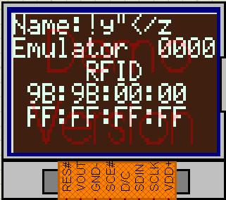

federic Как не включена эмуляция в меню? Там всё просто немного по другому, в окне "Key list" устанавливаешь курсор на нужный ключ и нажимаешь "Enter". У меня и в Протеусе работает, вот пример из протеуса
И в железе на эмуляцию на дисплее выходит, фотик без батареек, чтобы фото в железе сделать. Только я цепи эмуляции не собирал, поэтому реально не проверял. Но в протеусе МК начинает дергать нужными ногами.

Эмуляция RFID нечётко работает, лишь при плотном соприкосновении катушек эмулятора и считывателя иногда срабатывает. Катушки большого диаметра нет, возможно напряжённости поля маленькой катушки не хватает чтобы её считыватель "прочитал".

не считывателя. Просто надо в эмуляторе катушку большего диаметра подобрать, чтоб радиус считывания ключей был. А эмуляция работает кратковременным замыканием катушки на землю. Считыватель тут ни причём.
