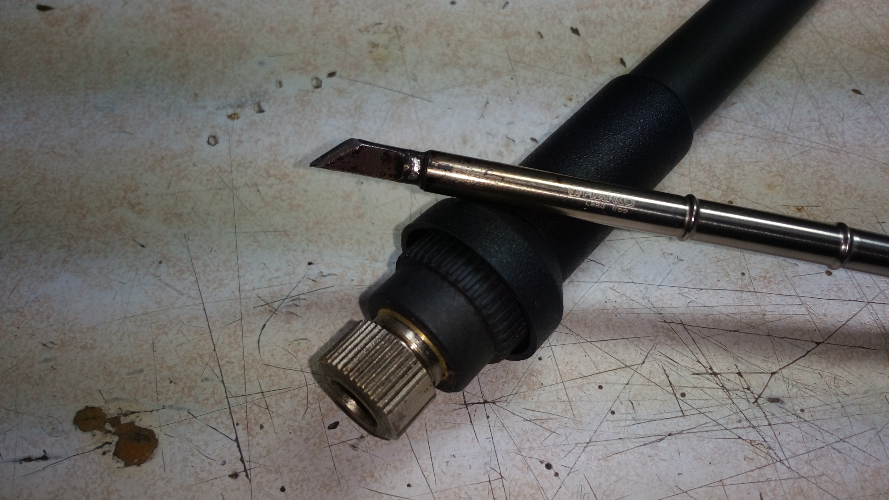

Пробывал еще пробудить при не мигающей надписи Stb,тут логически можно отследить отбор тепла...
Люди,вот такая беда.Внезапно облез слой,там как медная рыжуха,облудил проволокой ПОС-61.Сколько протянет такое жало?

GDN писал(а):
...Сколько протянет такое жало?...
ровно до того момента, пока не купишь новое

 Заголовок сообщения: Re: Контроллер паяльника Hakko FM-2028 с энкодером
СообщениеДобавлено: Вт дек 06, 2016 10:28:03
Рейтинг сообщений: 72
Зарегистрирован: Пт ноя 20, 2015 18:49:43
Сообщений: 348
Логично :) Новое есть,набрал по акции.

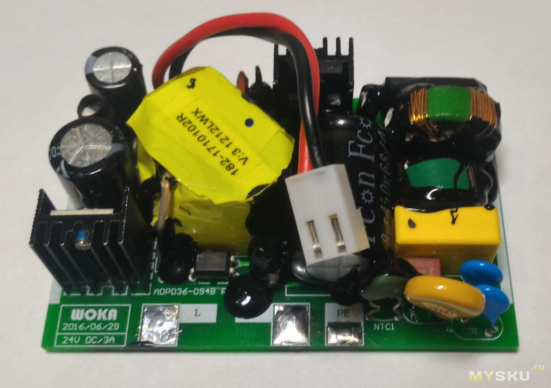

Кто то знает, как в контроллере на stm32 сделать "мягкий" пуск? Проседает на холодную напряжение, надо ввдергивать-вставлять жало что бы по чуть чуть разогреть. Потом работает нормально. Брал народный бп, с ним еще хуже

жало Т12. Такая фигня на трех станциях. Купил на замену "народный" на 6А - все равно фигня. В холостом ходе дает только 21В. Еще вариант что в гараже-мастерской холодно, когда начинаю работать там градусов 10-12.

у меня Пс на STM32 запитана от такого БП
БП для STM32_2.png [106.55 KiB]
При включении пауза 3-4 секунды и все запускается, такое наблюдается у всех (мне известных) ПС на STM32. На народном БП так же.
Уровень напряжения на выходе БП не мерил.
Где покупали? Напряжение сама станция показывает.
По сети - стоит стабилизатор на весь дом, у нас в сети 240-250В обычно. Трансформатор в 100 метрах по улице. Я в селе живу.
На 86 странице, в низу, есть ссылка на обзор, там все ссылки на магазины.
Напряжение станция меряет, когда уже запустилась, а в момент старта, есть ли просадка я не измерял

Жало одинаковое. Померяю сопративление. Дело не в сопративлении нихрома, дело в том как контроллер нагружает БП. При 100% мощности длительное время падает напруга до 16-17В, на горячую он дает импульсы поддержки - БП не успевает просесть

Жало одно и тоже или одинаковые? Импульсные блоки питания как правило не имеют режима стабилизации максимального тока и при перегрузке БП отключается полностью, а не проседает.
