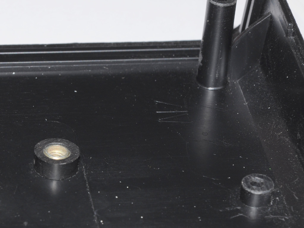

Л.И. пару вопросов:
1.Напомните до какой длины Вы укоротили стойки на кторых крепится плата. Мне кажется где то уже было, если на ошибаюсь 3-3,5мм, но найти не могу. Ну и попутно как укоротли и выровняли, или там на глазок?
2. Как крепили трансформатор. Писали, что тянули что б прижать. По фото у Вас сверху вроде гайка. Что снизу, есть какая то шайба или так шляпка/головка?

KOSTYA писал(а):
1.Напомните до какой длины Вы укоротили стойки ... как укоротли и выровняли, или там на глазок?
Укоротил примерно до 4 мм. Положил рядом со стойкой металлический брусок толщиной 4 мм, взял полотно от ножовки, опираясь на брусок обрезал. На фото видна обрезанная стойка и опора трансформатора.
Снизу в корпус вставил довольно своеобразную деталь - втулку с резьбой М4 внутри и с потайной шляпкой. Но можно сделать и по-другому. На днище под трансформатором приклеил дополнительно пластмассовую трубочку, чтобы была опора для платы. Во втулку ввинтил шпильку, а сверху - гайка.
