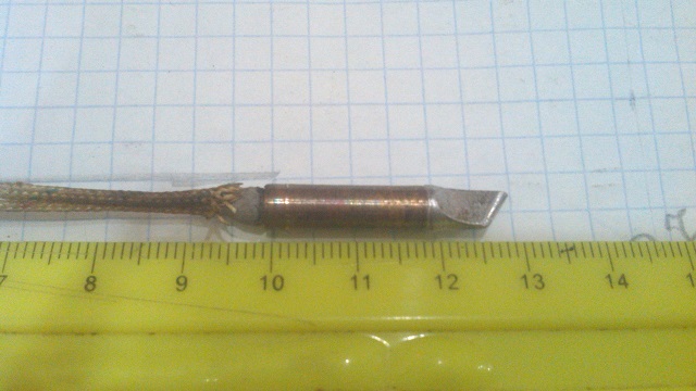

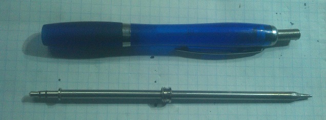

Да картриджи сменные ,и смд и большой топорик(тот что К тип самодельный) сделан для демонтажа мощность 100W, (ВС 3) для монтажа 70w ,а смд (В 2) для мелочи 35W крепление резьба + джек 3,5 . Сами корпуса это канц. товары,фен тоже маркер колба лампа(ксенон),нагреватель нихром 0,5 мм, Мотор 7x20 мм для квадрокоптера Syma X5 X5C X5C-1 + токарка д16т(дюраль) мощность фена 250W для мелкоты супер в общем как и все
на подходе сам пинцет для смд 2/3 лапых
Так сами картриджи тоже самодельные? Или картириджи покупные и в них заменен разъем? На последней фотке IMG_20170110_204850 (1).jpg вроде как заводской.

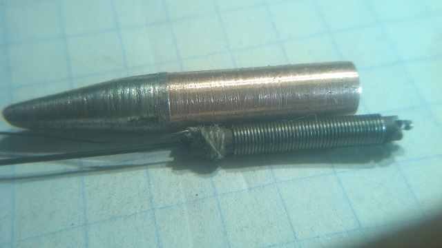

+ пару фото процесса сборки самого нагревателя и токарка жала

SWIK писал(а):
Да картриджи самодельные
А по подробнее о картриджах можно?
- Что за термопара используется
- Каким проводом мотали, сколько витков
- что использовали в качестве каркаса
Насколько точно держит выставленную температуру?

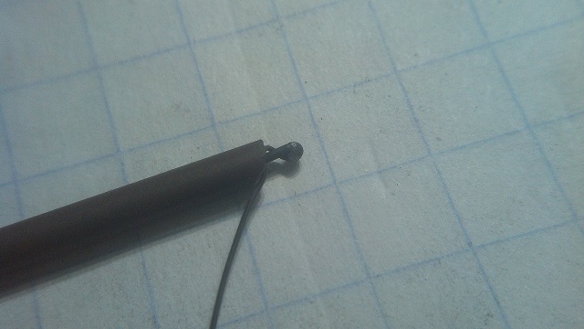

sancho1971 писал(а):
1) термопара сварная, нихром ф0,35мм+вольфрам-рений ф0,4мм с термопары ТИП С (ТВР по нашему) только незнаю 5или25% 2) ф проводов пункт 1 витки не считал сопротивление 100W= 5.6/5.8 R 70W=8.1/8.3R 35W=16R без учета проводов и контактов раземов 3) каркас трубка керамическая с авто ксенона Ф 2/0,5мм 4) температура +/- 3-5 градусов относительно термопары мультиметра UNI-T UT39C контроллер= 250 гр мультиметр=247/253 гр Главное самодельный топорик 100W реагирует шустрее ( китая ) и это не может не радовать, просадка в масиве 15/15 мм на 5-6 гр и тут же подем на заданую. Долго подбирал соотношение обемов, жало/нагреватель из за разной теплоемкости нихром/медь/керамика

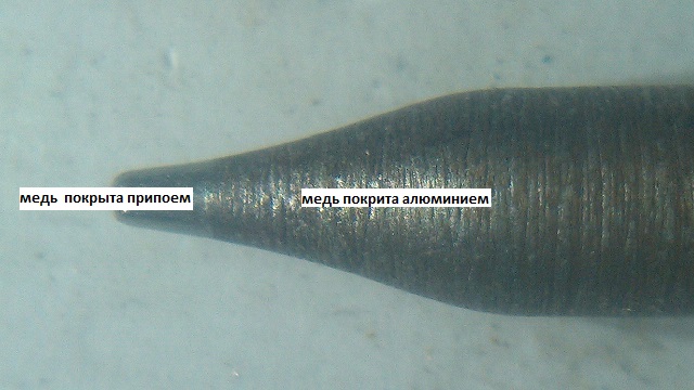

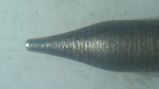

А как быть с растворением меди в припоя (выгоранием жала)?
чем то покрывал ?
Картриджи в работе более чем 2 месяца ,старшенькому(топорик 100W) стажа больше 100 мото/часов. Пока нареканий нет но время покажет. А ремонтировать при наличии токарного нет проблем, нанести оксид алюминия/перезаправить рабочую и снова в строю . Другу сделал 2шт топорик(на70W) и смд(на70W) жду мнения со стороны .

Про нанесение оксида алюминия и "медь покрыта алюминием " по подробнее можно?
Как наносить алюминий на медь сказано било много.
Я ни на что не претендую, но делаю это так:на свеже выточеное медное жало после придания формы,(прямо в токарном, можно и дрель) затираю кольцевые риски после резца шкуркой 100-120й вдоль жала,и на оборотах 300-350 об/мин наношу люминь на не робочю часть. На и лучший результат показал алюминий с старых (совковских) К50-12 и чем старше тем лучше.
После этого обжиг 600-700гр и окись по другому оксид готов,и как известно температура плавления чистого алюминия в раене 600-650гр а оксид(главный враг аргонщика) 2000гр что нам и на руку.
