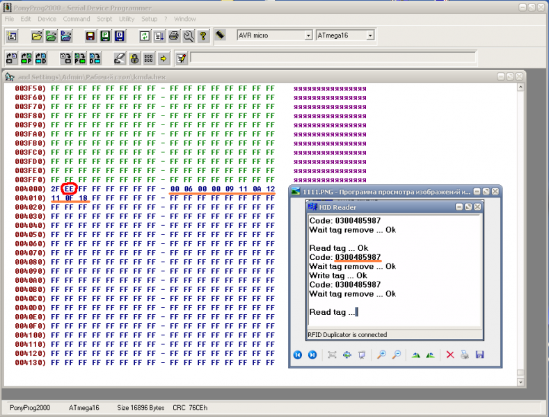

СОБРАЛ последнюю версию USB-RFID
отлично читает (с 3 см, дроссель ферритовая гантеля 331)и эмулирует
на диоде 50 вольт
кондюк у меня красный такой с телека одного бомжарского на 4700 pF +второй на 1000 pF (подгонял)
Вот вам архив от меня, в нем все самое последнее:
-схема
-печатка DIP
-прошивка hex
-фьюзы PonyProg
-программа для работы по USB
-инструкция от меня в PDF
(в ней же написано и как переводить ключи в EPPROM)
ггг, я тут так подумал,
Все, что прямо не относится к данной теме, убрал.
aen
Комментарий к файлу: 05.05.2014
USB-RFID.zip [788.97 KiB]
mangoJKEEEEEE

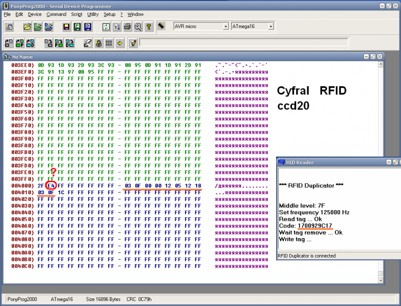

Ваай, в моей инструкции постом выше ошибко (вот он)
В памятке по переводу ключа код 1 будет как 1 00011 03
Инструкцию поправил, +добавил еще один пример перевода ключа
Кстати, что это еще за байт E4 в EPPROM ?
В разных ключах он разный
я хз, что то за байт
вот тут обсуждали как забить в этот девайс 5 байт вездехода, но дальше заглохло, и все-таки как ?

Вбить то для эмуляции вездеход можно, но это только до поры, пока не прочитан очередной ключ. В еепроме уже последний ключ забит другой будет после прочтения.

да эт понятно, не очень удобно, а вот что делать с тем байтом после 2F, его надо как-то считать, без него эмуляция не работает
