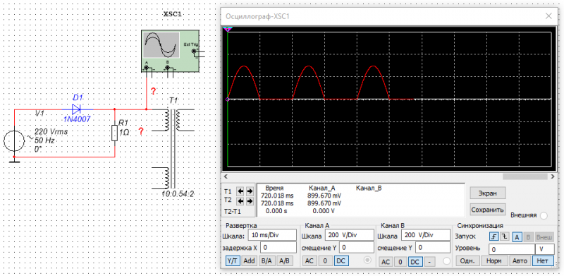

Не "шунтировать вход осцилографа", "нагрузить" схему (диод). Ток через диод создает пад напряжения на резистор и ослик отоброжает ....
 Заголовок сообщения: Re: Вопросы о Multisim
СообщениеДобавлено: Вс ноя 03, 2024 18:43:37
Зарегистрирован: Чт окт 03, 2024 17:50:22
Сообщений: 17
Сама нагрузка должна быть в осцилографе или вольтметре. Или это принципиальное правило таких симуляторов?

Если ты сделал зарядное, то аккум где находится? В ослике?

Получается программа сама достраивает цепь для осцилографа?
