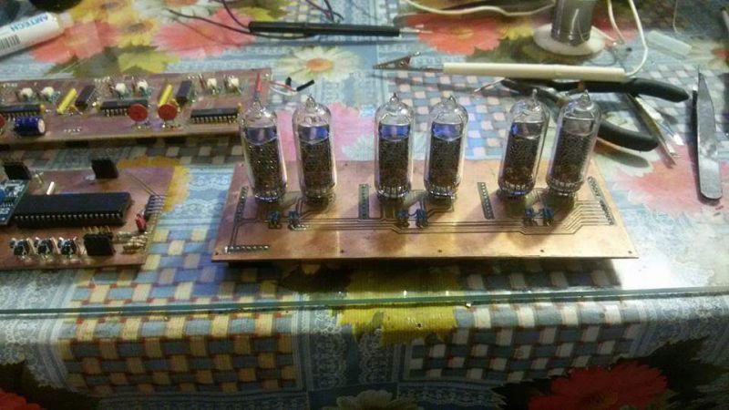

Надо было сразу тему начинать что разрядов несколько.
Да и в ламповые времена динамическая индикация была даже проще, без микросхем то, но тут уже на любителя, я тоже за статику.
Но задумка автора поставить несколько дешифраторов была бы простой, еслиб они были.
Случайно наткнулся на тему, не знаю что искал. Сейчас вот думаю зацепить АЦП от мультиметра к таким индикаторам.
Есть схема в МРБ 1178. Бирюков С.А. Электронные часы на МОП интегральных микросхемах с.23 на логике и ИД1, сегментов тоже 5. Но не те какие указаны в начале темы, причём большинство входов инверсных, что для ПВ2 наверно даже проще.
Но у меня несколько нестандартные требования, мне нужно гашение, то есть выключение индикатора по аноду, гасить по катоду ИД1 не выдержит.
При Индикации 000 должно быть 0. гашение первых нулей.
При индикации 1 и пустых знаков, должно быть гашение всех нулей, то есть как в оригинале если 7 сегментов нет, то и на выходе ничего.
Пока думаю на логике, но наверно будет проще ставить МК.
В схеме выше чтото мне показалось 40 ног многовато для такой схемы, там явно много лишних, великоват МК. Но отсюда же следует что проще и весь АЦП в нём и взять. Хотя от там однополярный и ничего не получится. наверно надо искать другой внешний АЦП или крутой МК и в итоге будет совсем другая схема

тем событиям уж 10 лет))
практически любой МК годиться, да и все устройство на МК делать проще и разумней
дефицит ног МК компенсируется использованием регистров сдвига c высоковольтными транзюками типа BF422 0.1A 250 В NPN в то-92, или с высковольнымии оптронами TLP627 что еще лучше.
дкмаю можно тиристорами MCR100 обойтись, хотя сам так не делал.
в итоге двумя ногами МК катоды (циферки) дергаем, и двумя ногами аноды. визжат наши ГРИ как свинки и никакого сифилиса.

Тиристоры же для переменки, в динамику сгодятся, а вот в статику не очень. Наверно ИД1 всёж компактнее будет, прибор планируется хоть и как портативный, но нацелен на розетку. Вот только цены на них теперь нехорошие стали, аналогов то нет у фанатов старины.
Кстати на тиристорах ещё схем не видел, вот на оптронах попадалось, на них просто, но они дорогие.
Пока думал над проектом, придумался другой, там я уже начал на ардуине, но его в долгий ящик, нет деталей.
Там я как раз регистры с транзисторами сделал, часы, может термометр да ещё что.
В общем ног свободных оказалось тоже много, но корпус компактнее, да и кнопок пока нет.
3 ноги на индикацию хорошо, но куда ещё пару десятков, бросать чтоль. Закупать МК попроще врятли дешевле будет, да и учить их тоже не програмист.

На ГРИ особе ничего не делал только это.
ИД компактно, но разводка по сегментам всех баллонов не радует, или по одному ИД1 на один-два баллона. купить на барахолке можно за мелочь.
TLP627 - в чипдейле по 26р, сам брал на али. вроде не дорого, зато разводить плату проще...
тиристоров mcr100 пакет имею, попробую их пристроить в устройство на ГРИ, да и баллонов всяких несколько десятков уже завалялось.
а транзхюков много надо да, по 2 шт. на сегмент. платка кучерявая будет либо СМД.
ZZZ С Нами Бог ZZZ

Вашим бы часикам стойки золотые с крышей 4 скатной, тогда ещё норм будет.
А вообще я бы такие большие платы просто ставил сзади, чтоб индикаторы лежали.
Когдато тоже такое казалось нормальным для стоячего прибора, а теперь вот ин12 решил и потомучто доступные и потомучто прибор будет лежачим, нужно максимум площади, пусть ноги вниз будут.
