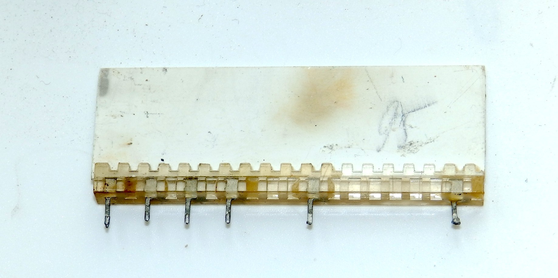

 Заголовок сообщения: Re: Цифровой вольтметр В7-41
СообщениеДобавлено: Вт апр 26, 2022 07:02:54
Зарегистрирован: Вт мар 24, 2015 01:20:01
Сообщений: 10
Здравствуйте. Кто-нибудь решил эту проблему с В7-41?
СообщениеДобавлено: Вт апр 26, 2022 10:30:47
Карма: 68
Рейтинг сообщений: 3375
Сообщений: 2268
Откуда: г. Рыбинск
Да.
СообщениеДобавлено: Вт апр 26, 2022 19:24:19
Сообщений: 10
Да.
И как?
СообщениеДобавлено: Вт апр 26, 2022 21:57:45
Карма: 68
Сообщений: 2268
Откуда: г. Рыбинск
Испарившийся толстоплёночный делитель, дохлые ОУ, транзисторы порогового элемента формирователя сигнала перегрузки.
