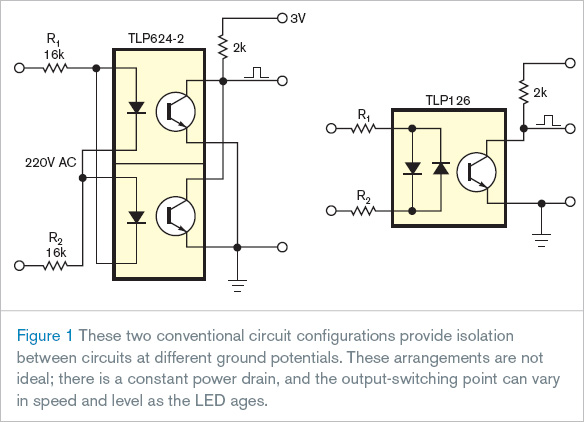

Для регулировки нужен детектор перехода через ноль....Глянте тута. http://avrhobby.ru/index.php?option=com_content&view=article&id=78:-220-2&catid=34:projectsmk
 Заголовок сообщения: Re: управление нагрузкой переменного тока, MOC3041+BT139
СообщениеДобавлено: Вт дек 20, 2011 13:59:48
Карма: 14
Рейтинг сообщений: 37
Сообщений: 11492
Откуда: град Нижний
Или вот так:
ИзображениеМежду людьми возникает напряжение, если у них разный потенциал...

А подскажите для чего стоят параллельно нагрузке резистор(39Ом) с кондером(0,01) последовательно?
СообщениеДобавлено: Чт дек 22, 2011 11:12:43
Карма: 49
Рейтинг сообщений: 392
Сообщений: 7013
Откуда: Ижевск
Из даташита:
The 39 ohm resistor and 0.01 mF
capacitor are for snubbing of the triac and may or may not
be necessary depending upon the particular triac and load
used.
Docendo discimus
В сети
СообщениеДобавлено: Чт дек 22, 2011 19:51:41
Карма: 96
Рейтинг сообщений: 1472
Сообщений: 15107
Откуда: ДОНЕЦК
однако при подключении в качестве нагоузки всякого рода "импульсников" их ( резистор(39Ом) с кондером(0,01) ) лучше удалить :beer:
