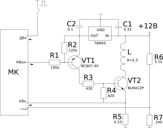

Ну с током в 0.1мА я чет перегнул, это необходимый ток на МК, ну а по законам кирхгофа надо чтоб только в ветку МК столько уходило, для простоты расчета лучше взять условие 0.1мА << I и взять I = 10мА, отсюда R3 = 60кОм, R4 = 440кОм
ну и осталось рассчитать транзисторы и поправить схему (добавить сопротивление).
из датащита на BU941ZP (V2) ток базы в режиме насыщения 300 мА, напряжение БЭ 2.7В
Пойду искать в справочниках транзистор V1

Возник закономерный вопрос, а всё таки для компаратора какой ток нужен?
В датащите нашел только для АЦП:
Analog Input Resistance 100 MΩ

для компаратор нужно напряжение, а не ток и ему до лампочки какой ток будет протекать в делители, пока суммарное сопротивление делителя будет хотя бы в 3 раза меньше входного.

Вот мне и не хочется рассеивать энергию, нагревая воздух резисторами через которые протекает большой ток, просто если действительно сопротивление компаратора как и АЦП 100МОм, ток в делителе можно было бы пустить 1мкА.

есть маленький нюанс, чем выше сопротивление делителя, тем лучше он "ловит помехи", а как понимаете в авто помех хватает.
такие малые токи имеет смысл выбирать при батарейном питании.

Веский аргумент :) тогда оставлю расчетные 2мА
на МК вход датчика запрограммировать с включенным подтягивающим резистором, при открытом ключе будет логический 0, а при закрытом 1?

Не факт. Не забывайте, что у входа есть ёмкость. Надо смотреть в даташите, какая. Она должна успеть зарядиться. Если ёмкость входа, например, 20 пф, то током в 1 мкА она будет заряжаться до 5 вольт примерно 100 мкс.
Я правильно понял про какую емкость вы говорите? или у компаратора еще есть и своя?

это оно и есть.
только не торопись схему в реале включать. есть куча нюансов.
