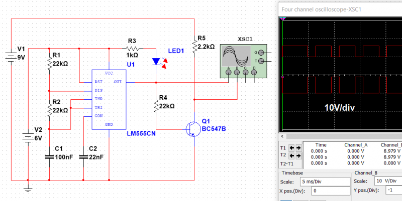

rhouland4 писал(а):
конденсатор на 6,3 вольта
При питание 9V конденсатор будет заряжаться до 6V - 2/3 Ucc
 Заголовок сообщения: Re: Генератор случайных чисел на шуме транзистора
СообщениеДобавлено: Пн фев 17, 2025 22:28:19
Зарегистрирован: Вс апр 01, 2018 08:41:30
Сообщений: 592
Откуда: Литва
я про конденсатор на питание таймера, если подключу все 9 вольт, так он лопнет когда-то.
а если упадет - то опять для сигнала остоновки счета - не хватит.
или тут дело не в амплитуде сигнала?
но кнопкой как зажимаю на плюс 9 - срабатывает. а на этот плюс 6 - уже нет.
не слышно, не видно, - и не так обидно.

rhouland4 писал(а):
нужно как то инвертировать и усилить со светодиода
Попробуй так
Осторожно ....
Я схему не проверял

блин а зачем счетчики питать от высокого напряжения ?! им 3-4V отлично хватит для питания, при этом пороги входов будут низкие.
только резисторы сегментные уменьшить для яркости

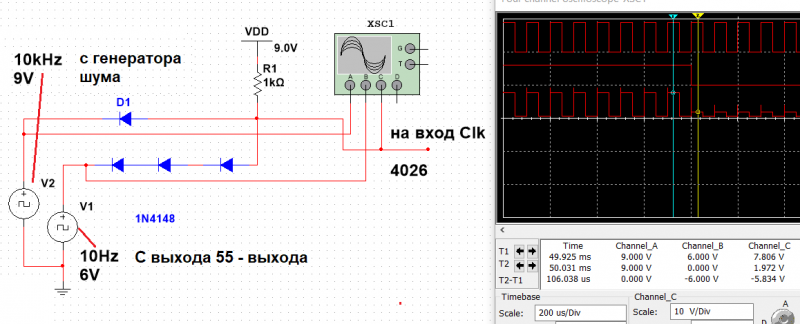

собрал на транзисторе, правда не от светодиода надо брать а с 6-2 ног таймера.
на 4026 поевляется плюс 8 но счет не останавливается.
тогда рисклнул, транзистору дал от 15 вольт,
на 4026 уже выше 10 вольт, но счет далее бежит.
а если кнопкой нажимаю - от прямых 9 вольт - срабатывает стоп.
видимо нужен на сигнальный и ток побольше? на полевике может управление сделать?
:o
Если берете с конденсатора то сделайте и пороговое, типа ТШ
PS: Прочитай как работает CLOCK INHIBIT
PS:PS: Сделай так:
