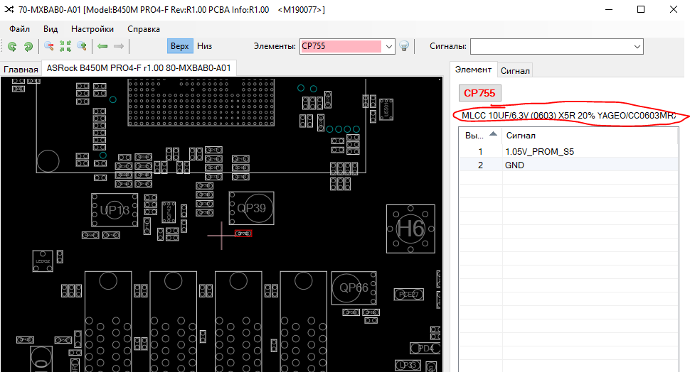

Ну чтож... За два дня поездки и моих поисков, я конечно же нашел мастерские по ремонту чего угодно всякой хрени. Некоторые мастера посмотрели, репы почесали и все наотрез как один: нет возможности подчинить сию технику. Ни у кого не навыков не спецоборудования. Телевизор, стиралка, холодильник, посудомойка, плита, микроволновки и тд без проблем, а тут рисковать ни кто не желает. Вобщем видимо не судьба. Ну, вот так, как то...

что за чип ниже оторванного конденсатора (индуктивности) ? Оторванная деталь подключалась к этому чипу? Нужно прозвонить. Если к нему, то скачать даташит на этот чип и посмотреть по схеме обвязку, что именно оторвали.

Rayzer Phoenix, Вы можете отправить пересылкой кому-нибудь здесь. Я, например, раньше многое ремонтировал дистанционно, наверняка кто-то согласится и сейчас (я - нет, так как детальку-то определю и припаяю, но если дело уже не в ней - нечем сейчас диагностировать).
Добавлено after 17 minutes 13 seconds:
AirCat, это слишком сложно, выше советовали boardview:
ASRock B450M PRO4-F r1.00 80-MXBAB0-A01.zip [352.99 KiB]

Если ТС правильно указал элемент то благодаря бордвью любезно предоставленному Уош и это керамический кондесатор 10мкФх6,3В. По идее его отсутствие не должно сильно сказаться.
Может ещё что пострадало, рядом?

Уош, огромное спасибо за схему! Теперь хоть известно что это конденсатор, а не резистор.
По поводу того, могло ли что то пострадать рядом, визуально вроде нет, хотя на 100% не уверен.
Вопрос тогда по поводу оперативки. Вставлял разные (у меня неск. штук) и в разные слоты и по несколько и по одной, а мог ли я из-за того что часто запускал без этого конденсатора угробить материнку?
Добавлено after 2 minutes 57 seconds:
Как я понимаю (если правильно) конденсатор нужен чтоб плавно пускать ток по какой либо радиосхеме, его отсутствие могло создать проблемы?

но этот конденсатор не питание памяти... менеджер питания ОЗУ вообще в другом месте.
а повреждение относится к C.S PROMONTORY26A(B2) LFBGA583 AMD 218-0891 (мост)
В общем, материнская плата молчит и повреждение по цепи питания моста. Только к мастеру, шансы, что без опыта/оборудования можно восстановить, крайне малы.
