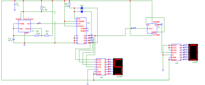

Странно, я думал, что я эту картинку прикрепил
МЛАДШИЙ разряд исходного (двоичного) числа подаётся не на микросхема ПР7, а, напрямую на дешифратор!!!!
Это есть вот на этой картинке:
И вот так нужно изменить вашу схему:
И ещё!!
Вывод Y4 микросхемы Х34 должен быть соединён с выводом D1 микросхемы Х33, а
Вывод Y5 микросхемы Х34 должен быть соединён с выводом D2 микросхемы Х33.
D3 и D4 микросхемы Х33 нужно соединить с "землёй"..
зы.. У меня "протеус", там нет модели 74185.... :dont_know:
Переделал, результат все тот-же..
Пару дней назад скачивал протеус т.к. думал это прикол Micro Cap, как среда для моделирования сомнительная, но терпимо, но в протеусе вообще не работает данная модель
Добавлено after 7 minutes 32 seconds:
Доработал:
1. Выбросил второго НС193. На его место поставил 74НС74
2. В связи с 1. выбросил инвертор
3. как в схеме mmmik поставил генератор на LMC555
Смоделировал заново вашу схему, половину функций она выполняет, ноо

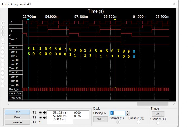

- "Генерирует" она на первом 7seg числа: 4,5,6(тут вообще цифра потеряла единицу в b), 7, 8, 9, 0, 1, 2,3; на втором 7seg: 1,0,0,1,1,0,0,1,1,0. И того получаю числа: 14, 05, 06, 17, 18, 09, 00, 11, 12, 03. (данная последовательно всегда повторяется)

diplodok писал(а):
"Случайность" - момент отключения такта ......
 Заголовок сообщения: Re: Вывод 5-бит числа на 7seg
СообщениеДобавлено: Вс ноя 30, 2025 15:39:49
Зарегистрирован: Сб ноя 29, 2025 00:07:53
Сообщений: 9
Согласен, не спорю, но все же она будет выдавать любое из тех чисел, которые я перечислил, а не из всей последовательности 1-20(вкл.)

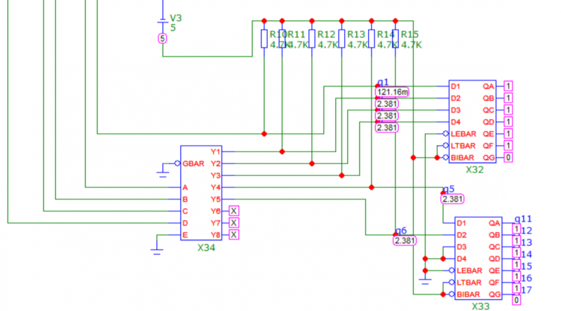

У меня вообще в протеусе нет 74185.
Лениво на макетке собирать...
А как именно у вас "не работает"?
А вы уверены, что у вас правильно поданы уровни, которые у вас обозначены как GBAR, LEBAR, LTBAR и BIBAR?
Я бы смотрел логические уровни на входах дешифраторов.
зы.. А что это за цифры (121.16m) или (2,381) у входов дешифраторов?
зызы.. Про дешифратор Х33
Как я понял, у вас на входе уровни- 1(D1), 1(D2), 0(D3), 0(D4) - цифра "3", на выходе должна быть комбинация-
QA=1
QB=1
QC=1
QD=1
QE=0
QF=0
QG=1
А у вас на выходах обоих дешифраторов-
QA=1
QB=1
QC=1
QD=1
QE=1
QF=1
QG=0
что соответствует индикации НУЛЯ
У вас просто дешифратор "не дешифрирует".. :)))

АлександрЛ, В уровнях уверен, читал описание этих ножек в документации к MC 12, вроде все верно подключено, цифры на нодах это напряжение, а то что дешифратор не выполняет свою роль... нуу вполне реально в этой программе.. ну либо я просто не нашел общий язык с ней

Если потребуется, чтобы счет шел нормальным рядом (1,2,3,....17,18,19) то нужно вход С D-триггера соединить к место соединения диодов и резистора R1 (вход Clr 74HC193)

На основании "таблицы истинности" от 155ПР7, сделал её имитацию на самой мелкой EPROM микросхеме, всё работает, и преобразует двоичный код в двоично- десятичный. Что-то вы делаете неправильно, либо у вас модель неверная.
зы.. Я тоже "попался"- первый раз взял таблицу вот отсюда:
https://www.microshemca.ru/PR7/
Но- в таблице есть ошибка, и следующую таблицу истинности для микросхемы я взял здесь:
https://tec.org.ru/board/is_standartnoj ... 7-1-0-4292
И тут всё написано нормально.
