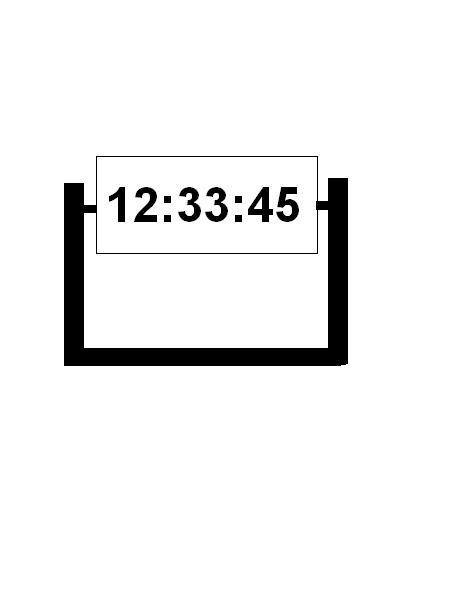

Привет вот решил поддержать тему ,я тоже долго думал о необычных часах ,собирал я propeller clock но хотелось сделать вот такие чтобы крутились и создавали эффект цилиндра ,размер будет маленький а цифры большие. Есть варианты?

Smirnov, я уважаю ваше мнение в этом вопросе, но предложите тогда вариант проекта, что вы имеете в виду. Это тема по необычным часам, так давайте ее наполним, действительно интересными проектами. Естественно они будут интересны не всем, но если хоть один человек их соберет то мы старались не зря :) Но я отвлекся, у меня проблема пропеллерных часов "решилась" как дочь начала ходить и везде лазить :)) А сейчас хочу собрать часы в стим панк стиле :))
IseMan, а есть пример реализации вашей идеи, или только мысли?

Вот где то так я думаю ,вот только светодиодов больше чем на обычных пропеллер клоке здесь одного пика не хватит на AVR надо что то думать.

Электронная развёртка как в Propeller clocke панелька крутиться сосветодиодами ,а можно сделать в виде барабана но тоже крутиться.
