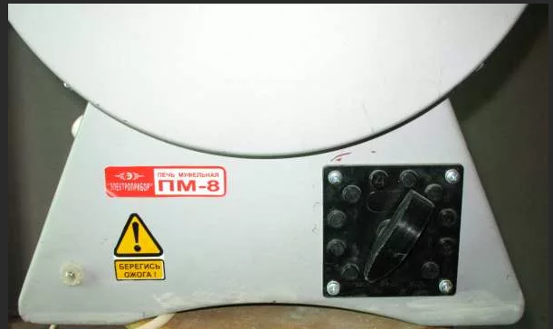

Печка школьная круглая ПМ-8 писал уже.
Она одна такая (и ещё какойто сушильный шкаф гуглится круглый, но не сильно похож).
Как выше написал, напрямую включать её нельзя, работает только с баластом.
Судя по таблице токов без прогрева там все 5квт будет при включении, на том и сгорит.

По сайту они 3 версий, и судя по крутилке тут как раз ПМ-8К, хоть и не написано на ней. Скорее всего просто нет самих переключателей и поэтому ставят дешёвую электронику.
Но никакой документации на них нет, инструкций или схем или хотябы картинок разбора.

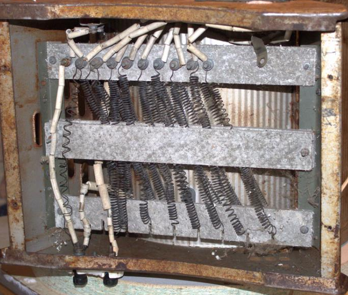

вы не правы в старой верси печки и не тока этой не 1 нагревателть там их 2 или 3 (встречал лично с 3 но это спец вариант для ювелирки был )заложеные в тело печки -помните старые СССР электроплиты где неск спиралей переключатель просто комутирует их режимы с последователног на паралелное и толка холодный пуск шел через баласт(от термоудара и это разумно) но в принципе можно не исползовать и его но вот включить сразу все на паралель -опасно
скока версий печки было сказмть трудно но тот что для школ по сути другой совсем...
может он упрошен до самое жопа....

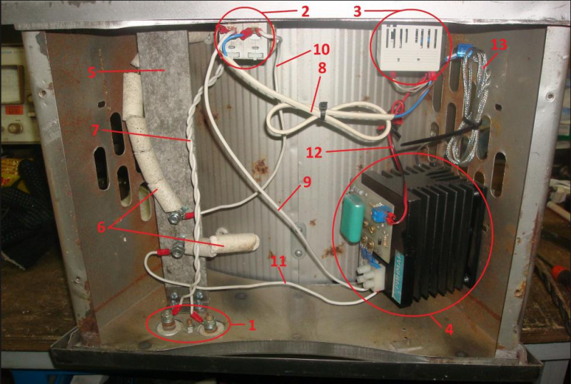

Могу и ошибаться… у меня такой печи нет, вся информация только из сети… за что купил, за то и продаю… но то что видел в сети, то всё говорит об одном основном тэне и дополнительном баласте в основании корпуса (это в старых версиях)… в поздних вариантах данный баласт уже отсутствует… на видео от производителя даже показан шильд на котором указано 2,2 кВт. Народ все как один из сети указывают на мощность в районе 2,5 кВт… ни о каких 5 кВт такого в сети не попадалось… а вот тот самый баласт...
1a.png [180.28 KiB]
Пример - после модернизации…

а нижне фото это переделка или уде шло с зваду
 Заголовок сообщения: Re: Управление муфельной печкой
СообщениеДобавлено: Чт ноя 17, 2022 14:32:55
Рейтинг сообщений: 61
Сообщений: 4620
Откуда: РФ
Нижнее фото это конечно же переделка.
Это самодел… в заводском ролике не показаны внутренности, но посыл понятен – при использовании термостата ручной вариант с балластом отпадает из-за ненадобности…
Вот ещё передел...
Что ещё раз подтверждает о наличии одного основного тэна…
