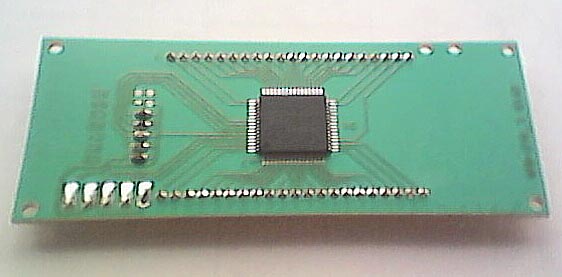

Не могу никак её оживить. По началу тупо посадил на 5 и 3 вольта для VDD и VLCD. На всех выводах в результате было 5 вольт. Затем повесил все выводы за исключением обоих выводов питания и земли через резисторы на землю. Подцепил PIC, написал программу, а оживать панелька не хочет. На какой частоте общаться с контроллером я так и не понял
Извиняюсь за быдлокод

Частоту осциллятора понизил с 4 МГц до 125 кГц.
Вытащил я её вот с этого аппарата

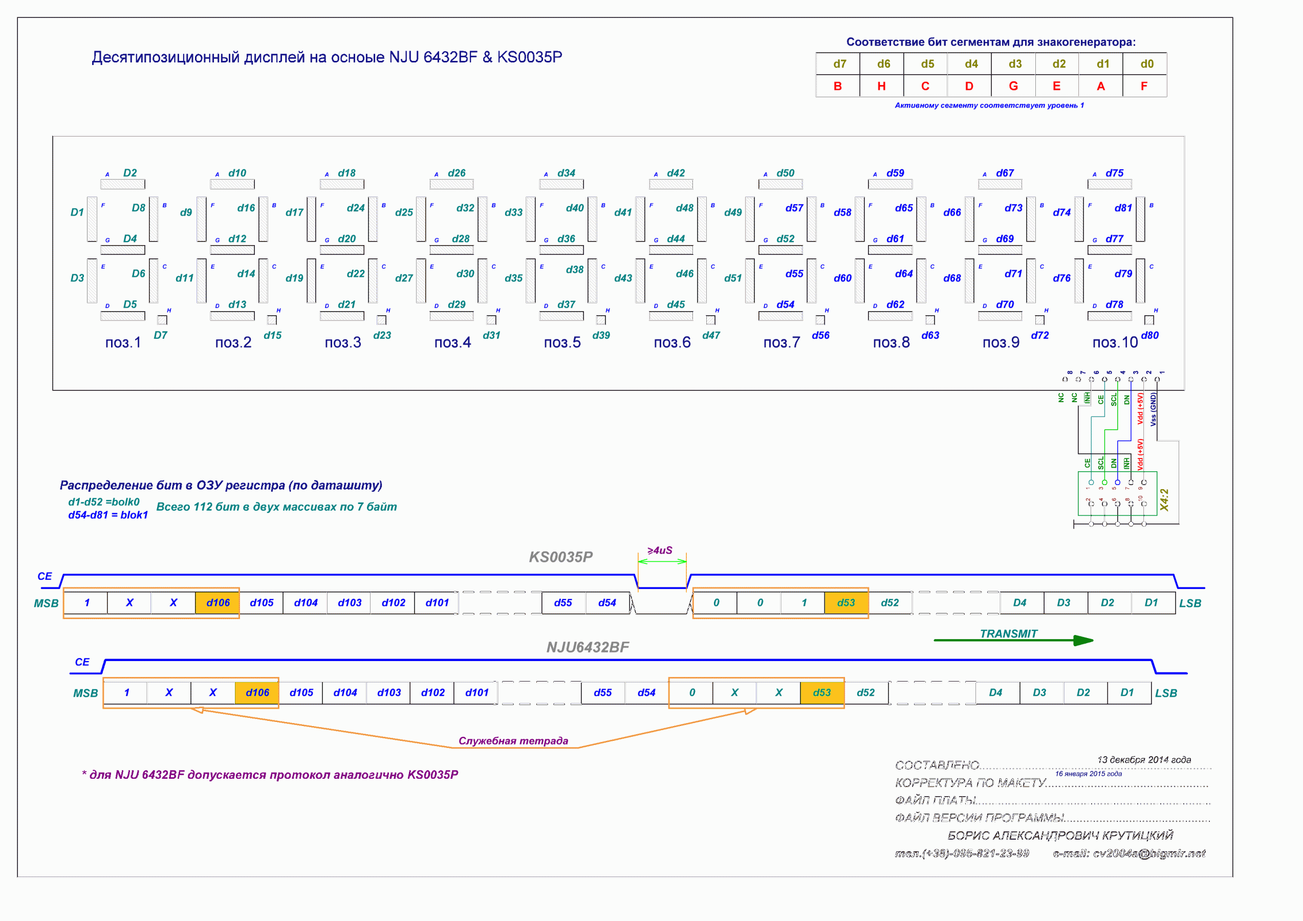

Фокус в том, что дисплейчик на базе одной и той же МК может иметь совершенно разные "стёкла" и, соответственно, режимы работы и "раскладку" ОЗУ в соответствие сегментам. Вот собственно задачей выявления этих режимов, раскладки ОЗУ по сегментам и построения привязки к знакогенератору и должна заниматься первая тестовая программа. Затем по полученным данным строим прикладную программу.
Ежли удастся накопать "живой" модуль на НТ1621 попробую с ним "поиграться" - иначе только "чистая теория" - а в случае с отладкой МК/МП систем это по сути "разговор ни о чем" - методик море (зависит от имеющегося в наличии и уровня подготовки).
8)
Преимущество дисплейных модулей от старых/списанных кассовых аппаратов - сохранение контраста сегментов в широком диапазоне питающего напряжения и весьма крупный размер самих сегментов (работа с батарейным питанием устройства).
Плюсом "дополнительные функции" самой НТ1621 - обычно всегда выводы доступны.
:hunger:
Отдельно заслуживает внимания работа с "дармовым" термопринтером... Но то уже возможно отдельная тема, и весьма заманчивая - ибо есть куча возможных применений от логгер-графиков и обычной печати текстовок до самопального принтера лейбочек/этикеток на коробушки (некоторые образцы современной термобумаги есть с весьма стабильными постпечатными свойствами в отличии от простой, что "шкрябалась/выцветала" со временем).
:roll:
Для теста соответствия сегментов надобно дополнительный 3-х позиционный индикатор подключить...Можно на трех последовательных 74595-х и трех матричках с общим анодом
к примеру
регистровый файл.JPG [103.31 KiB]
hkjb4s72g.JPG)...
А так просто начальный запуск и регулировка резистором контраста (схема из даташита).
Завтричка накидаю...
:sleep:

Дисплейчика подходящего так и не попалось...
Накидал первый этап - включить и засветить все сегменты при тактовом на кварце.
Для подбора номинала резистора по контрасту.
Вроде должно заработать.
test1621.rar [35.93 KiB]
Только моя прога расчитана на стандартное значение активных уровней сигналов /WR и /CS(активный =0).
В приведенной xabik схемке вроде они как активная 1 обозначены... то-ли ошибка, то-ли какой аппаратный фокус на самом блочке установлен... :dont_know:
А вот тест соответствия сегментов должен или табло внешнее иметь (номер бита в ОЗУ для текущего активного показывать) либо индикатор бита 0 ячейки 0 и затем с интервалом в 1-1,5 секунды "перепрыг" на следующую позицию.
:beer:
Пы.Сы. прога писана на ассемблере/тестилась в мплаб 8.92.
Почему вы думаете что там HT1621?
Скорее всего другой драйвер, поэтому и не запускается.

К вопросу о разных дисплеях с одинаковой мелкосхемной начинкой...
Попали мне в лапы дисплейчики на основе NJU6432 от касячих аппаратов более позднего выпуска:
http://img.radiokot.ru/files/20529/17brkvayce.jpg
http://img.radiokot.ru/files/20529/17brkupicx.jpg
у этих собственно ЖКИ "на лапках"...
Алгоритм загрузки у дисплея практически тот же, что и у ранее рассматриваемых "стекла на резинках"
( http://img.radiokot.ru/files/20529/irv2jp1oo.jpg
http://img.radiokot.ru/files/20529/irv2ivrci.jpg )
Однако...
Вывод начального сброса /INH у новых подключен не к кабелю, а к цепочке на платке дисплея...
А вот размещение данных... :facepalm:
Мало того, что байты сегментного кода "поркромсали" на группы из младших и старших тетрад, так еще и вывод групп для младших слева-направо, а у старших справа налево умудрили...
Вобщем для этой разновидности табличка соответствия сегментов адресам битов в ОЗУ контроллера имеет следующий вид:
http://img.radiokot.ru/files/20529/17bs3ghgxi.GIF
:beer:
