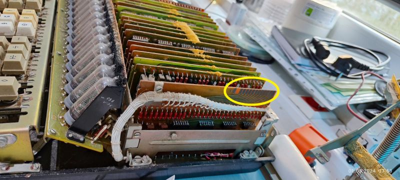

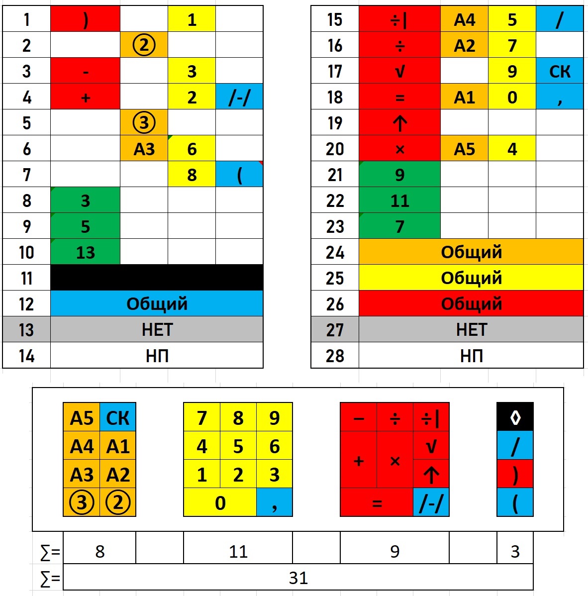

Для калькулятора Искра-122 1976 года выпуска(вариант с 17-ю платами).
Распиновка шлейфа проверки клавиатуры:
Зелёным отмечены контакты галетника переключения положения запятой

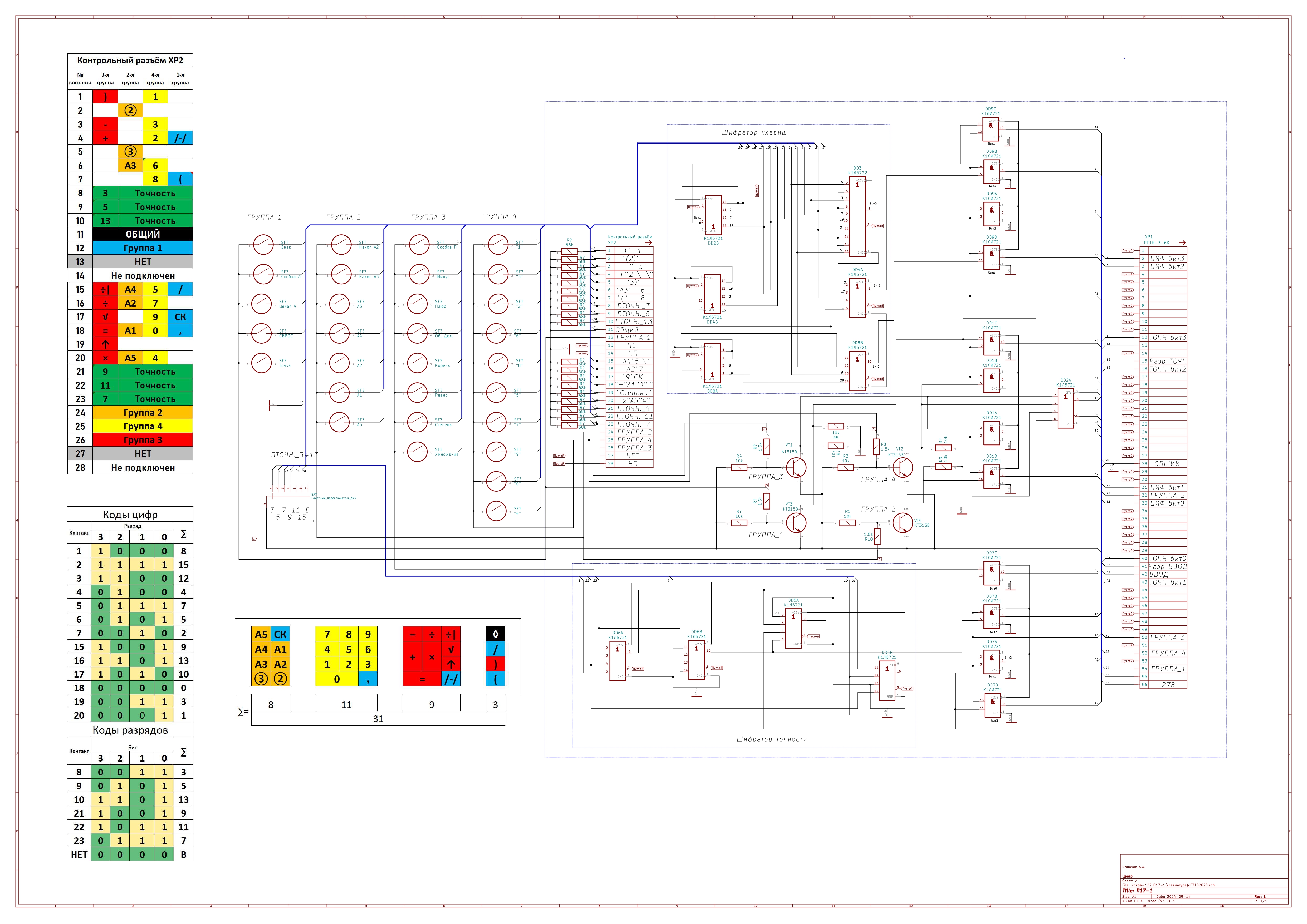

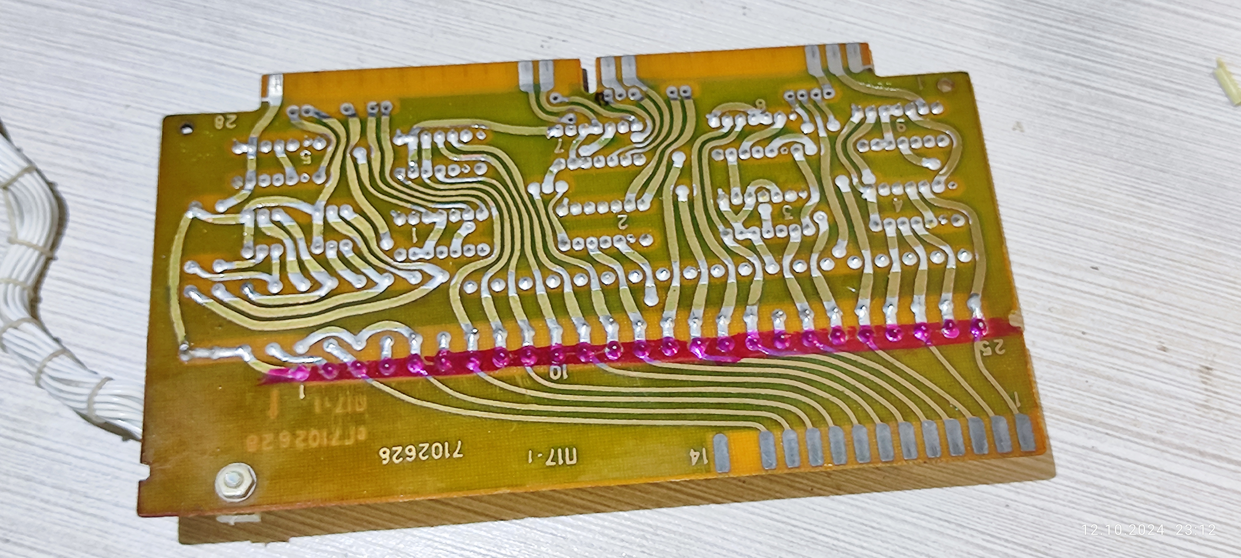

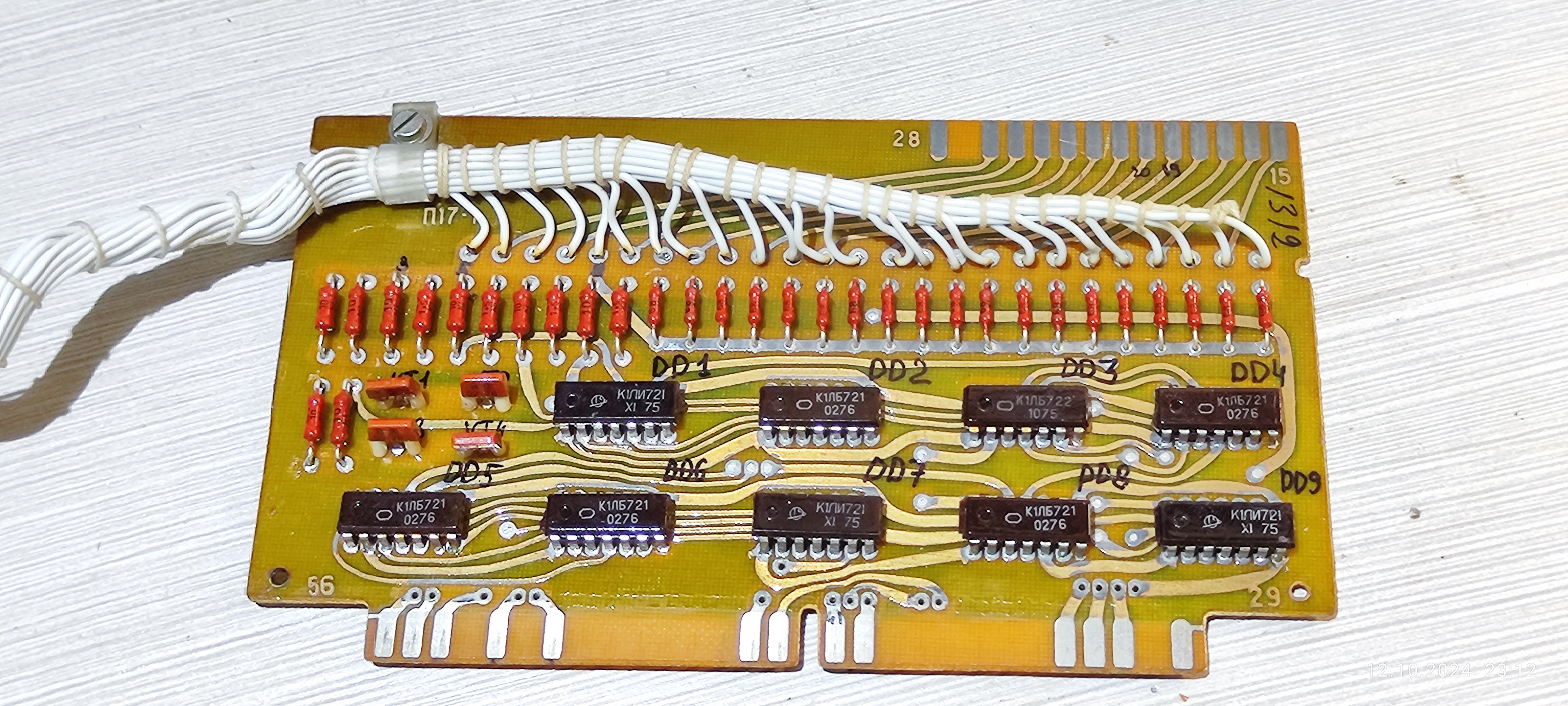

Схема платы ввода П17-1, субъективная:
https://img.radiokot.ru/files/25009/3ph7nc4cai.jpg
Фото платы:
