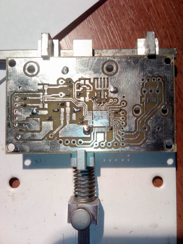

ну кто склонировал китайское чудо STM32 T12 ?
на схеме есть на схеме есть SPX2954? чем его заменить ? LP2950-3.3 В ? у LM1117-3.3v плохая точность ....

SPX2954 это LDO же.

фишка в том, что у stm32 (в корпусе 48 ног) нету входа опорного напряжения, и фактически туда идет напряжение питания ... и соотвественно при плохом питании у вас будут прыгать показания с термопары .... со всеми вытекающими ...

Что мешает применить в самоделке нормальный опорник? И не путаете ли вы точность со стабильностью?
предлагете вместо SPX ставить опорник ?
малоногих STM нет отдельного входа Vref ...

Не в точности дело., а в МАХ верхнем напряжении в 30 вольт. А у 1117 сколько? На нее 24 подавать нельзя, сгорит.
SPX2954 на Украине вообще нет. А вот чем заменить вот это вопрос.

Этого тоже нет на Украине. Есть LM 2950. А 100мА не мало ли?

А в чем проблема собрать стабилизатор на 3,3 В, не гоняясь за редкими компонентами?

Начал клонировать китайца
12.jpg [93.62 KiB]

у меня уже почти готов клон ... жду когда придут мосфеты
у вас какие подтягивающие резисторы на i2c дисплея ? у меня при 10к дисплей не завелся...

С материнки 4,7к

А разве есть на шине дисплея подтягивающие резисторы?
