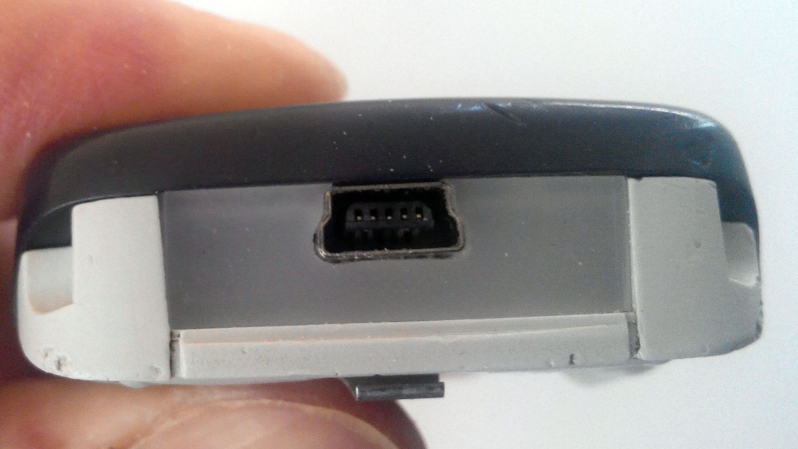

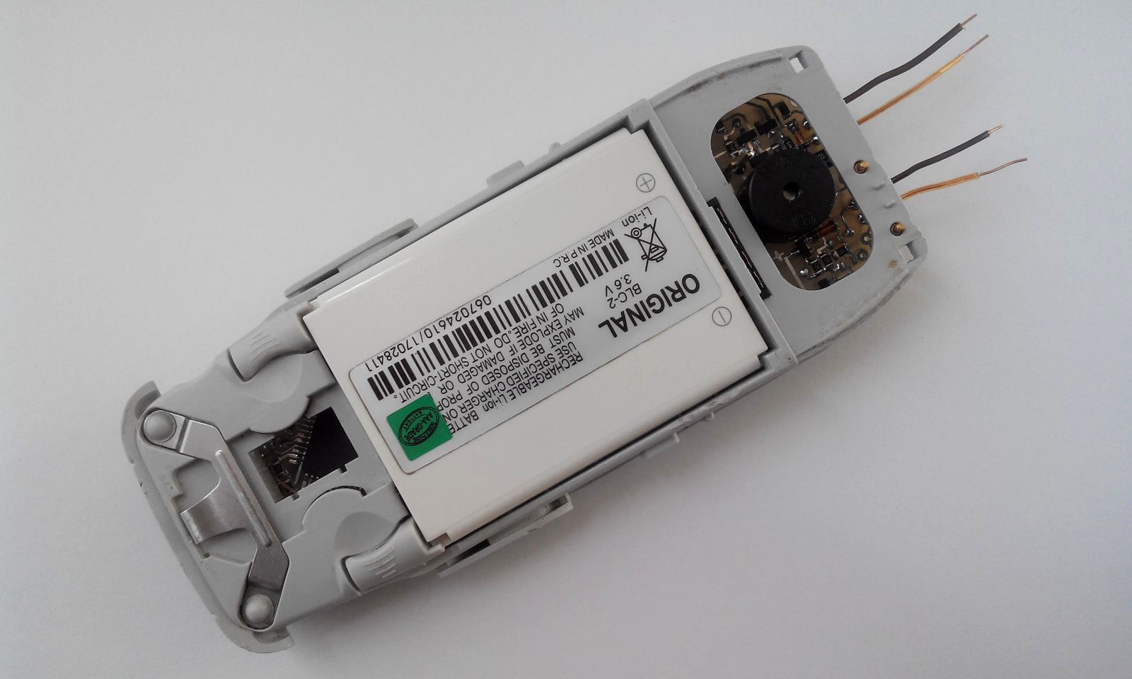

Всем прЮвет! :)
Недавно собрал (не до конца) после долгого периода :oops: и себе этот комбайн в корпусе от Nokia 3310.
Так вот,чтобы после записи ключа не портился EEPROM микроконтроллера необходимо после прошивки устройства изменить состояние звука в меню,не знаю как это связано,но после этого в EEPROM меняются значения 5,6 и 7 байта.
В подтверждение выше написанного 8) видео записи на заготовки без порчи EEPROM:
http://youtu.be/CyTs2vM5Kgc
А это видео о неудачной задумке расположения катушки и зуммера :facepalm: :
http://youtu.be/2qOWlqXjgYk
 Заголовок сообщения: Re: Считыватель и копир RFID устройств.
СообщениеДобавлено: Пн авг 07, 2017 18:25:40
Рейтинг сообщений: 48
Зарегистрирован: Чт дек 09, 2010 18:39:51
Сообщений: 119
Откуда: Украина,г.Горловка
Доброго времени суток!
Если нужна подсветка :idea: в устройстве по схеме с 68-й страницы то можно соединить :solder: 40-ю ногу (PB0) с затвором мосфета подсветки,в этом случае подсветка будет активна только при активности дисплея,а при уходе в сон гаснуть.
P.S.Попробовал записать метакомовский ключ в родной кодировке на заготовку TM-08v2 :oops: ,при этом устройсво не сигнализирует об успешной записи,но при чтении определяется как метаком с тем самым кодом :dont_know: .Вот только домофон на него никак(совсем никак) не реагирует. :(
P.P.S. Делал сегодня заглушку на низ корпуса из оргстекла,это жесть... :facepalm: в итоге вышло кривовато,но и так сойдёт
Немного фото:
