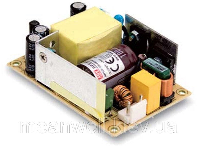

Может есть у кого схема с печаткой импульсного самодельного БП к этой станции?
А вы и транс мотать будете? Собранная плата БП на Таобао стоит 5 $.
Не вижу трудностей есть опыт. Оставьте ссылку на блок питания.
можешь применить любой БП на 24В и ток от 3А
их тут на коте очень много

Посмотрел можно дешево взять ноутбучный БП 20V 3.25A/ Такого блока будет достаточно?
Слабоват такой БП, всего 65Вт
НО
у паяльника жало на ~72Вт. Закон Ома, 24*24/8 = 72, где 24 - напряжение питания, 8 - сопротивление нагревателя жала
при 20В получишь только 20*20/8 = 50Вт
если брать БП от ноута, то типа универсального, на 96Вт и 4,75А, с возможностью установки выходного напряения 24В или самому переделывать обычное БП
и опять же, оно того стоит?
такие БП:
1 - не дешёвые
2 - громоздкие и тяжелые
3 - не факт что нормально переделаются на 24В

По поводу БП, заказывал вот эту модель: Mean Well EPS-65S-24
Отличный блок, хорошо себя показал, если делать компактную модель паяльной станции.
Я уже собрал, осталось сделать панель и могу показать фото ;)
Обзор данного БП:
https://mysku.ru/blog/taobao/61562.html
