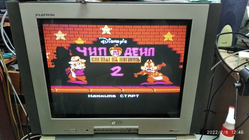

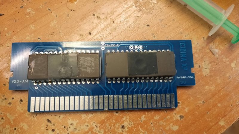

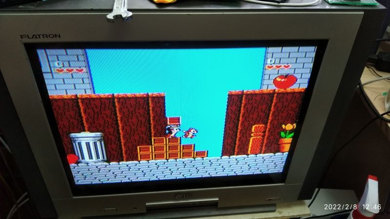

Хочу дополнить данную тему своими исправлениями и проектами.
Начну с MMC1, я собрал по схеме из 3 страницы темы. Ресет не работает, не переключает игры, резистор на 47к в параллель конденсатору возле 155ТМ2 исправил ситуацию. Так же плату оптимизировал для того что бы её кинуть на завод для изготовления печатной платы в высоком качестве. Так же вместо 155ТМ2 Можно поставить микросхему SN74HC74. Диод можно заменить на 1N4148. Конденсатор возле ТМ2 Можно заменить на емкость по ниже, я поставил на 22 пф, работает так же и на 15 пф.
Комментарий к файлу: Архив печатной платы + Gerber + Прошивки для прошивки ПЗУ на программаторе
4 in 1 MMC1 Dendy Cartridg BY DIMA XP.zip [650.64 KiB]

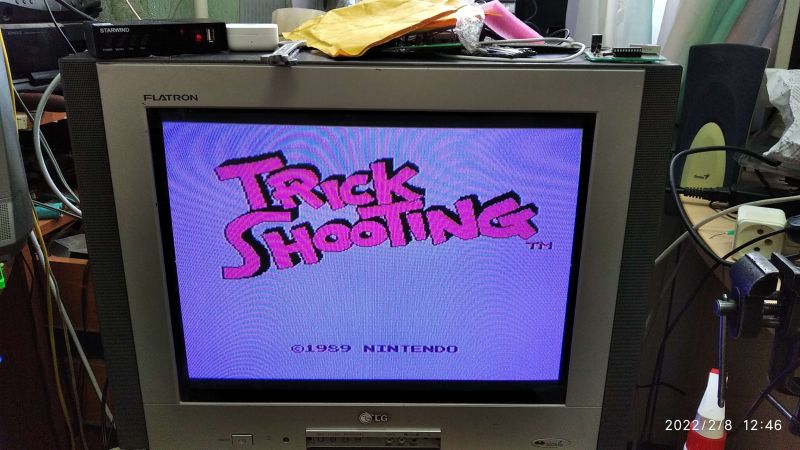

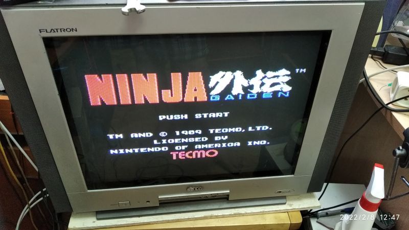

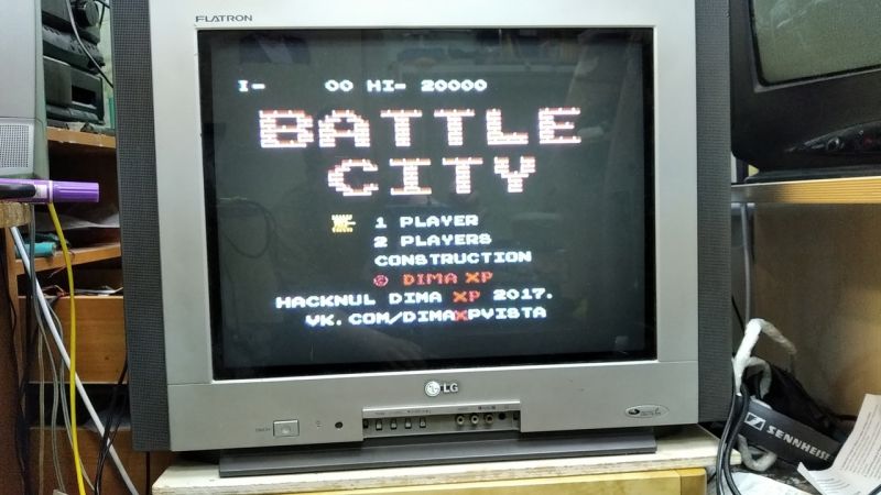

Дополняю тему картриджем на NROM (без маппера), для игр типа Super Mario Bros 1 и Battle City. Плата так же оптимизирована под изготовления на заводе, в архиве имеются прошивки для записи ПЗУ на программаторе. ПЗУ Рекомендую использовать такого объема как написано на плате. PRG 27С256 (32kb) и для CHR 27C64 (8kb).
Комментарий к файлу: Печатная плата в формате LAY6 + Gerber + прошивки для ПЗУ
NROM_DIMA_XP.zip [107.82 KiB]

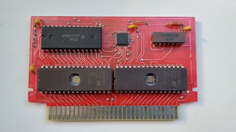

Решил продолжить тему. Взял за основу печатную плату 8 игровки на MMC3 от "Snowlion"
Артифачило на некоторых консолях, переделал что бы работало на любых клонах. Так же из 8 игровки создал 4 игровку для игр на 256 кб PRG - 256 кб CHR (512 КБ ROM Эмулятора), так же микросхема тригера исключительно в DIP корпусе.
4 in 1 MMC3 Dendy Cartrirg (DIP).lay6 [162.33 KiB]
8 in 1 MMC3 Dendy Cartrirg (DIP).lay6 [154.1 KiB]
Все хорошо, но слишком мало надписей с твоим ником на картридже, там еще много свободного места.
И да, нормальные пацаны уже давно перешли на асики smd133.
2 игровки создал на 256 кб PRG - 256 кб CHR (512 КБ ROM Эмулятора)
2 игровки создал на 256 кб PRG - 128 кб CHR (384 КБ ROM Эмулятора)
2 игровки создал на 128 кб PRG - 256 кб CHR (384 КБ ROM Эмулятора)
Ты можешь это сделать?
Для этого хватит одного варианта картриджа 256+256 КБ, просто нужно задублировать каждую часть до 256КБ, там где этого не хватает.
Комбинация микросхем PRG+CHR -> 512+512 КБ (например пара 39sf040), переключаем старший адрес А18 на обоих чипах, все.

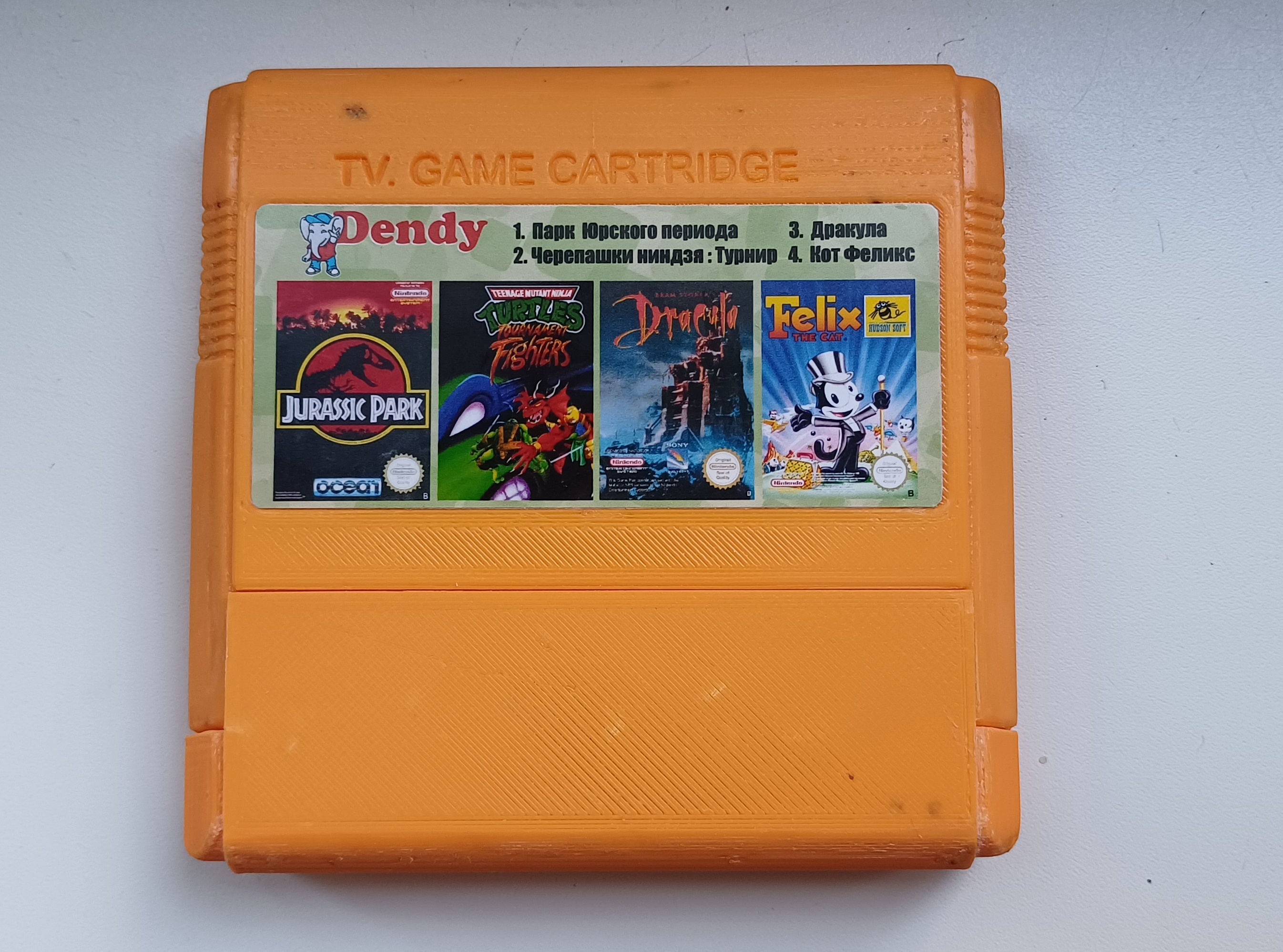

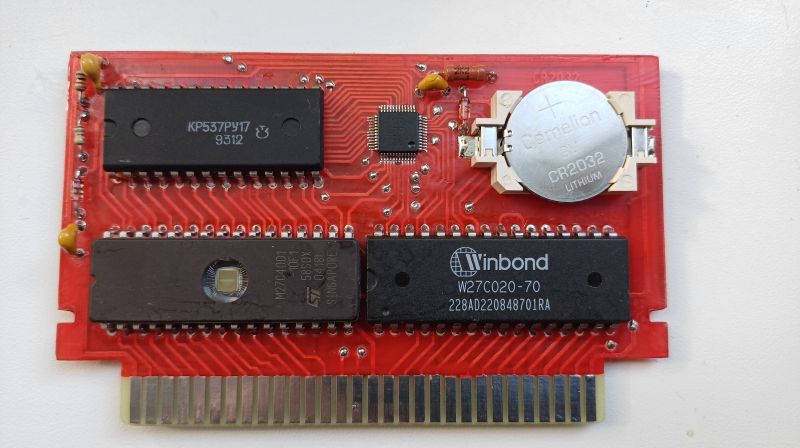

Четырёхигровка ММС3 с играми которым требуется дополнительное озу.(Парк юрского периода, Дракула, Черепашки ниндзя турнир, Кот Феликс) И картридж с сохранениями (Кирби)
ммс3 с озу.rar [82.9 KiB]

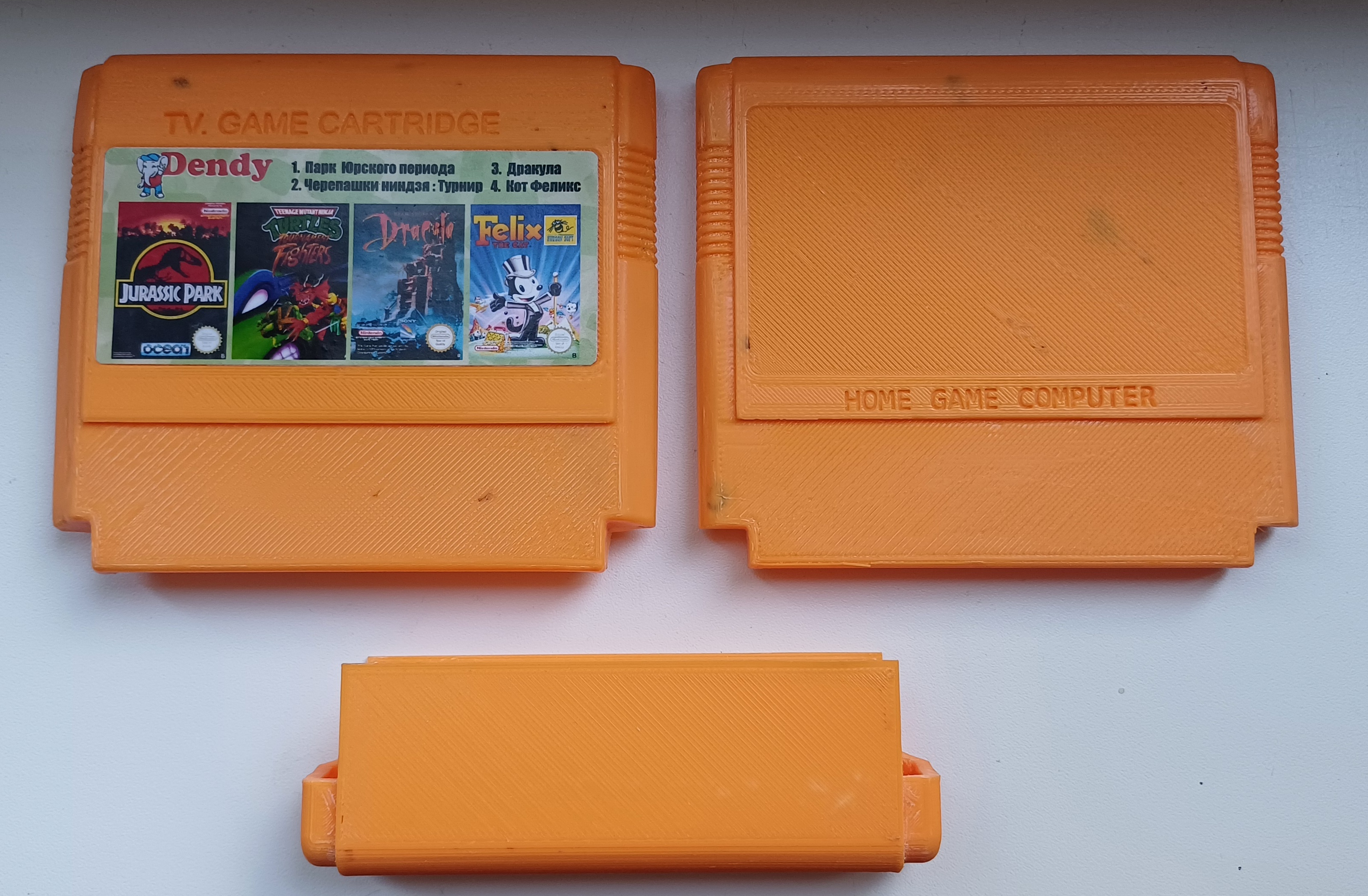

Сделал в Компасе модель корпуса картриджа TV GAME. Надписи нанесены чпу гравером.
kartridj-pered.rar [494.15 KiB]
kartridj-zad.rar [458.14 KiB]
kartrij-kryshka.rar [135.08 KiB]
