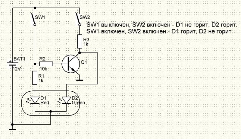

Помгите чайнику с простейшей схемой:
Все ли правильно? На макетке, при обоих включенных SW и отключеном D1, схема потребляет два раза больше, чем когда D2 горит. Есть сомнения, что так должно быть.

токи измеряют в мА, а не в "2 раза больше"......ну, и измерьте токи через выключатели....а мы уж поможем сложить...))))

От источника - 10 и 22 мА. В два раза.

а так какая логика работы нужна?
здесь Q1 шунтирует зеленый светодиод (не дает ему светиться при sw1=on независимо от положения sw2
и при таком шунтировании ток увеличивается : через R3 течет бесполезный ток.
подобную логику можно сделать минимизировав неиспользуемый для светодиодов ток, для этого надо с помощью sw1 запирать транзистор
а зеленый светодиод включить последовательно с транзистором.
если выключатели можно выбрать с произвольной функцией (размыкание/замыкание/переключение) и подключать их контакты к + - произвольно то та же логика реализуется 1 переключающим и 1 замыкающим переключателем, 2мя led и 1м резистором.
Проектирую автомобильный выключатель с индикацией работы коммутируемой цепи и подсветкой.
SW1 - включение потребителя(красная индикация), SW2 - габариты, подсветка органов управления(зеленая индикация). Когда загорается красный, зеленый (если был включен) должен потухнуть.
Нарисуйте, пожалуйста.
