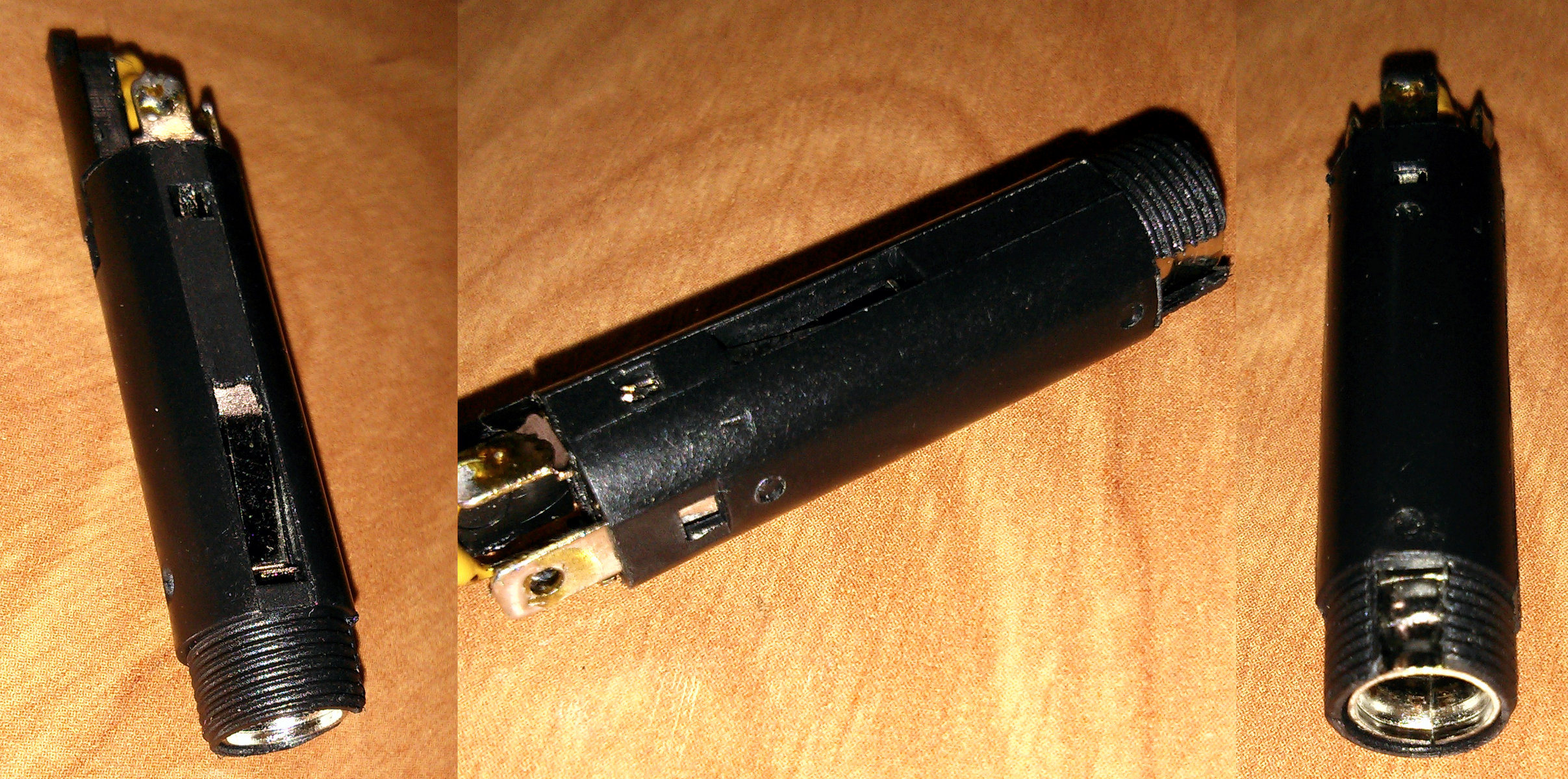

Итак, получил кучку всяких запчастей.
По порядку:
1) Паяльник FM-2028. Мой экземпляр жало держит хорошо. Может, повезло. Но контактная колодка для жала у меня не стоковая. Заказал с другой. Стоковая почти не удерживала жало, а заказанная - плотно так. Плюс держатель жала помогает.
Вложил фото.Также заказал такие колодки отдельно для FX-9051.
2) Контакты, которые я упоминал (смотрим фото) - держат весьма и весьма неплохо.
Фото в собранном и разобранном состоянии вложил.
Так что, если кто доработать паяльник хочет - есть варианты :)
На фото слева направо: улучшенная колодка, стоковая колодка, контакт разобранный, контакт в сборе.

 Заголовок сообщения: Re: Контроллер паяльника Hakko FM-2028 с энкодером
СообщениеДобавлено: Сб дек 06, 2014 10:31:26
Карма: 18
Рейтинг сообщений: 1121
Сообщений: 4625
Откуда: Черкассы, UA
Неплохо бы ссылки, где все это приобреталось.
СообщениеДобавлено: Сб дек 06, 2014 11:54:50
Зарегистрирован: Ср дек 16, 2009 06:24:25
Сообщений: 189
Откуда: Хабаровск
Не вопрос.
В качестве доноров контактов заказал дешевые платы контроллеров (пользовался переводчиком. выбрал вариант, где только плата с контактами. где-то полбакса стоимость одной платки)
http://item.taobao.com/item.htm?id=2117 ... 317209.0.0
http://item.taobao.com/item.htm?id=2001 ... 317209.0.0
Заказал две штуки по каждой ссылке, в итоге одна плата пришла с припаянными контактами и еще три были непаяные, а контакты отдельно в этом же пакетике были :)
Паяльник заказывал здесь - http://item.taobao.com/item.htm?id=1763 ... 317209.0.0
Надо выбрать вариант с улучшенной колодкой - он подороже (4,18 бакса вроде по сегодняшней цене).
Колодки здесь - http://item.taobao.com/item.htm?id=1795 ... 317209.0.0
Тоже надо выбрать нужную нам колодку. Продаются по две штуки в упаковке.
Колодка, которая плотнее держит жало - у нее "земляной" контакт в виде кольца.

mr_gard писал(а):
На фото слева направо: ......стоковая колодка.......
Ужас какой :shock:
Мои паяльные станции: первая, вторая, фен.
СообщениеДобавлено: Вс дек 07, 2014 03:42:40
Сообщений: 189
Откуда: Хабаровск
Victor_P. писал(а):
Ужас какой :shock:
Да в принципе та, что я назвал "улучшенной" - отличается только земляным контактом.
Ну еще видать на какое качество попадешь. У меня в родной колодке на FX-9501 вообще контакты как будто из пластилина были...
Вообще мне не нравится конструктив такой контактной колодки. Токи приличные, а пятно контакта маленькое. Лучше были бы те цилиндрические контакты, что есть у меня на фото. Но они здоровые, без напильника в родную колодку не вживишь.
Посмотреть бы на родную (фирменную) Хакковскую колодку - неужели она такая же?
Виктор, а у тебя какой паяльник?

У меня есть ручки и 2028 и 9501 и отдельная колодка. Все колодки такие как у тебя "улучшенная".
Во вторник должны приехать паяльники 9501, которые я заказывал для продажи (для комплектов к своей станции), посмотрим что там.
СообщениеДобавлено: Вс дек 07, 2014 13:56:04
Сообщений: 189
Откуда: Хабаровск
Как "улучшенные" колодки в работе? Не греются в местах контакта?
СообщениеДобавлено: Вс дек 07, 2014 15:05:30
Карма: 24
Рейтинг сообщений: 596
Сообщений: 2168
Откуда: Україна, Хорол
Не пробовол раньше, сейчас подключил, поганял 15мин при температуре 260,- все нормально, контакты не теплее чем само жало в том месте. Сктолько там градусов не мерял, но руками ощущается как около 30, чуть теплее чем все вокруг :)
