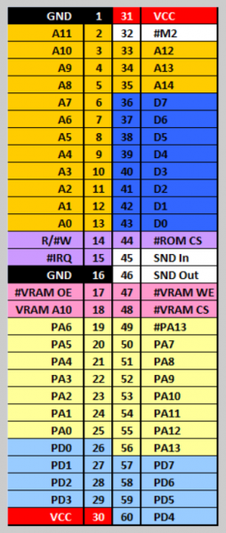

Всем привет. Помогите определить, где у картриджа находятся контакты A17 и A18? Их можно как-то позиционно посчитать?
На фото слота перечислены какие только можно "A", но не 17 или 18. Какие контакты слота соединяются с A17 и A18 картриджа? Если M2 это 32 пин, то A17 и A18 это PPU/RD и CIRAM A10? Ничего не могу разобрать :dont_know:

Так а что со схемой переключения? Я бы вобще туда DIP-переключатели на старшие адреса и никаких счетчиков не надо.
Пожалуйста, подскажите, как это сделать? Как найти эти контакты A17, 18, 19, на каких выводах картриджа? Или это выводы маппера на плате? Куда подавать логические уровни принудительно, чтобы не убить картридж и приставку? У меня есть старый добрый Subor 225, перестали переключаться игры в сборниках 4 в 1 через reset, при включении питания первая игра так же не стартует. Одноигровки с MMC3 запускаются, играют, но некорректно и с некоторыми артефактами. Многоигровки типа Бомбермена и т.д идут без проблем.
На другой консоли всё работает, так что дело не в картриджах и их счётчиках. Грешил на слот, выпаял из приставки донора, поменял, но эффект тот же :dont_know: Или же возможно, что проблема в самом процессоре приставки( а это капля :( ) Очень хочу восстановить эту консоль :cry: Не по наслышке знаю, здесь бОльшая часть матёрых котов, съевших не одну собаку на ноликах и единичках :idea: , карики для денди вон во всю ваяете :write: :solder: Если не сложно, пожалуйста, объясните схемотехнику переключения игр. Признателен всем :wink:
Нет на выводах картриджа адресов выше А14, ими управляет маппер.
Выводы на микросхеме можно посмотреть по даташиту на 39SF040, в большинстве случаев у всей памяти распиновка будет совпадать с ней.
